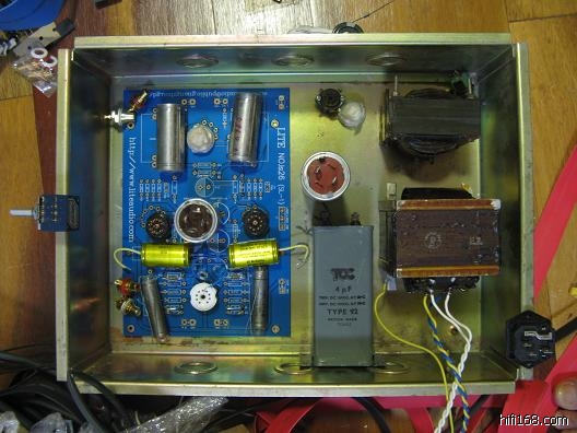

我终于购买力CAT SL1的PCB,可以开工了。
花了些小钱买了一些配件,其他主要的电容,变压器,管座,手头原来都有的。配件,电阻都是一般货,主要是想先看看CAT SL1的素质究竟如何。
变压器是雀子,扼流圈是GEC的(究竟是哪家制造也不知),滤波第一级可能是TCC或WE的,然后是红蓝贴纸,退耦也是红蓝贴纸,有一个4X15UF的,耦合都是TCC瓷封和Jenson的银膜,输出是TCC瓷封。管座是60S的镀银座,比CMC和英国座不如,但是手感还是很好。头子是Neutric的。其他都是普通的。
CAT SL1的线路,按我的理解,的确管的搭配非常合理,设计者的确是天才,就是怀疑第二级的X7电流太小,不过没有试过,不敢轻易下结论。
258452
Jason_WY_Ma - 2010/9/19 21:29:00
整流管准备两种,EZ80和6X4,主要是绕组只能650mA电流,所以装小9脚和小7脚。
