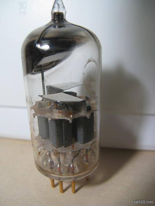

刚到手的,看图片,有知道型号的吗,来历,工厂?Valvo标,单架斜D铁片环。买时不知,但是后来还是搞清了。声音很好,不过我的木耳不行,要朋友来总体把握。
322835

原帖由 Jason_WY_Ma 于 2011-9-27 1:28:00 发表
传说中的马自达?

辰辰 - 2011/9/27 13:05:00
西门子的E88cc
wxs - 2011/9/27 13:14:00
原帖由 Jason_WY_Ma 于 2011-9-27 12:48:00 发表
你老人家晕了吗?花一个礼拜,把你手上的管,每个都看一遍,你就猜出来了。
没看一眼就以为是你说的81管呢!
再一看,原来是88管,带铁片的D环88管似乎只有PHILIPS的,而且那十字顶也像是,但PHILIPS的柱D环不斜。88管中西门子早期的环种类最多,莫非是西门子的?
Jason_WY_Ma - 2011/9/27 13:21:00
只能说部分答对了。
Jason_WY_Ma - 2011/9/27 13:23:00
你的答案和辰辰兄的类似。
wxs - 2011/9/27 13:27:00
原帖由 辰辰 于 2011-9-27 13:05:00 发表
西门子的E88cc
高手!

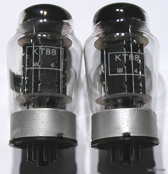

Jason_WY_Ma - 2011/9/27 13:29:00
手上57-60年的碟片环 GEC KT88有不少。但是56年试验产品,一直不敢入手。都是早期高成本,很难生产的的怪形状。
今天看到第三种了。
322914
Jason_WY_Ma - 2011/9/27 13:49:00
不能用高手来描述了。应该是骨灰级的。
我的第一眼,也是Siemens的E88CC,所以才买的,拿到手,发现按照E88CC的测量条件,屏流类似E88CC,跨导类似ECC85。上机用在CAT上代替E88CC,自我感觉很好,和以前听的Siemens的斜D很接近,主要是低频的下潜,弹性,量感,高频是Siemens特有的偏亮(没有沙石感) 。感觉和Siemens的D环 ECC85不同。估计也是低阻管。
管子的型号是16ECC,有兴趣可以去Google。查到的结果是Valvo的,不过我肯定我手上这个是Siemens生产的。会德文的可以翻译一下。
我猜,当年和Philips荷兰的E88CC一起开发的两种不同的产品,但是用途一致的。结果还是老大厉害(不一定是技术),把小弟给枪毙了。
http://www.jogis-roehrenbude.de/Roehren-Geschichtliches/ECC88-Familie/Valvo-Muster/Valvo-Muster.htm
http://www.audiokarma.org/forums/showthread.php?t=298831
wxs - 2011/9/27 15:44:00
原帖由 Jason_WY_Ma 于 2011-9-27 13:29:00 发表
今天看到第三种了。
这种试制KT88与同厂早期的KT66即VT75有类似的外形特征。
