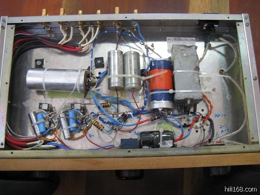

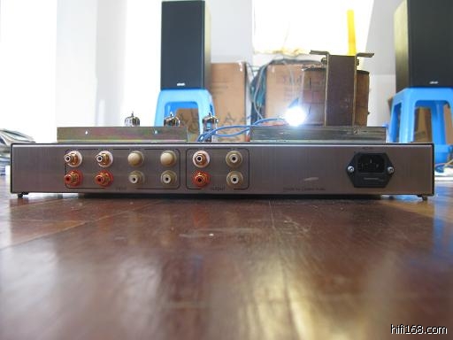

我的第二台前级 SRPP加一级阴极输出的线路 总算调整完毕 今天正常开声
两周前,就弄好,但是有些问题,今天总算把问题搞定。
324333324334
324335324336
机器是Opera T2的改制的。线路是ECC85 SRPP加E88CC一级缓冲。线路图看下面的。ECC85和E88CC都是交流灯丝,高压是U82整流供电。
324337
壳子是T2 的,开关,电位器,线路输入选择都是T2的。电源插座用古河,保险是HIFITUNING,RCA是CNC的。电牛是英国古董牛,有6.3V0.6A,6.3V1.2A,250V-0V-250V 50mA三绕组,正好够用。扼流圈是英国古董油浸牛,体积很小,可以过22mA电流。电阻主要都是AB,R3特地用了家当。滤波第一级是WE44年的2UF勾子,然后是MY的红蓝贴纸100UF,退耦两极都是刻字SP 25U。耦合和输出电容都是TCC磁封。电源接线是丝带铜线,信号输入和输出用了丝带的奥丁。T2里面原来的还保留,接在其他输入。其他用了超时空的胜利信号线上拆下的线,倍耐力单芯线。

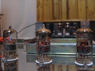

我刚开声时,用的是唱响管(Siemens 的ECC85和俄罗斯代工的GEC E88CC),整流没有垃圾,是55年的GEC Z厂的U82。但是声音明显比CAT SL1更加吸引我。我仔细想了想,其实CAT SL1就是在SRPP+缓冲的基础上加了ECC82共阴放大,然后引入环路反馈。CAT 的失真动态延伸分析解析好的原因也许就是在反馈。SRPP+缓冲环路反馈,声音直接,鲜活,灵动,表达感情更加充分。

ECC85这管用在音频上的介绍很少,我以前代E88CC发现怪声,高频金多些,少些木。这次可以好好试试。

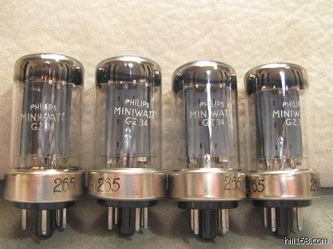

这个管子下部很黑,不建议出高价,1000-1500元。真正原盒没有用过的NOS的铁座GZ34,大半年都没有看见了。可以购买外观新净,测值很好的。价格2000元一个。
GZ34铁座从早到晚,焊屏单碟片环,焊屏DD环,铆接屏DD环。声音有区别,我还是喜欢早期的。我前一段还收了对早期6厂的试验品种,不是通常的rS码。还没到手。

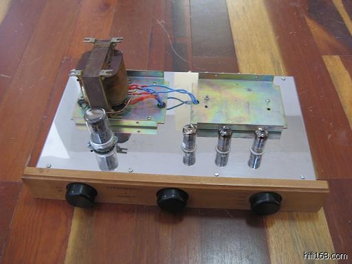

我找出手上唯一一对荷兰收腰的E88CC,后面用Siemens的斜D铁片16ECC。开声后,明白了为何现在国外大牌的胆机厂商为何那样热衷E88CC了。E88CC的麦克效应,底噪明显胜过一般的小管。背景很黑,宁静,我第一次在我的系统里听到这样宁静的背景。解析和分析力也是明显胜过其他小管,声场的也是非常出色,细节也多。
325589
就是这个搭配偏高频些,等会再试试汉堡的E88CC放在最后阴极输出。
另外我担心E88CC偏直白倒是不明显,应该是偏清爽,现代的风格。

塑料座的59年X厂的GZ34,我以前买过一对NOS,用了500小时左右,外观和这个差不多。测值下降了1-2%。估计这个应该还可以。价格也还可以,你自己拿注意。
如果是我,还是不建议拿,外观和测值好的荷兰塑料座DD环不难找的。毕竟是800元,万一测值不好,就是垃圾了。不急,慢慢来。
另外我是推荐你上NOS的铁座,我对比过,铁座的寿命明显好过塑料座,虽然网上说几万小时太夸张了。我买的真正NOS没有使用过的57年一对,使用了2000小时的,测值下降1%也不到,也没有任何黑痕。我估计寿命是塑料座的2-3倍。所以就是同样价格买更好声的管了。铁座的声音比塑料座好出很多。
铁座的GZ34无论在国内还是国外,这几年来,价格一直非常坚挺,并且稳步上涨,4年来Ebay上,我就看见一个漏,一个NOS的铁座1000多成交的,原因是本地交易。这说明和我有同样想法的胆友应该不少。
这几年来,我就刚开始买过5个塑料座(3个大盾,2个荷兰),后面陆续总共买了20多个铁座GZ34了。我是实话实说。

换上汉堡的D环E88CC替换Siemens的16ECC,声音明显更平衡了。解析的问题还好,低频还是有些闷。
退耦用了两极SP,也许是个问题。很想再用WE的勾脚做退耦,但是已经没有存货了。这一段烧得太厉害了,两台前级用总共用了8个40年代的勾脚。要歇歇了。
