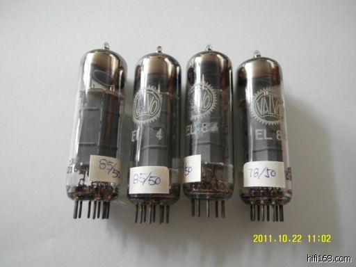

今天收到 VALVO EL84 了, 暗碼全部為 rX3 D3G1, 但 LOGO 及 EL84 字體一碰就脫 (一支已不小心全抹掉......), 是否翻印?
測值為 78/50 & 85/50, 太約幾成新?

Jason_WY_Ma - 2011/10/22 13:38:00
原帖由 ahwaiman 于 2011-10-22 10:53:00 发表
汉堡63年的。白粉字很容易被手抹去,不是翻印的。
78/50,左边是屏流测试值,右边一般表示测机上的合格值。合格值不同的测机会有不同的规定,一般是60%或65%。测值应该还是可以的。你要把两个测值相同的,放在一个声道使用。

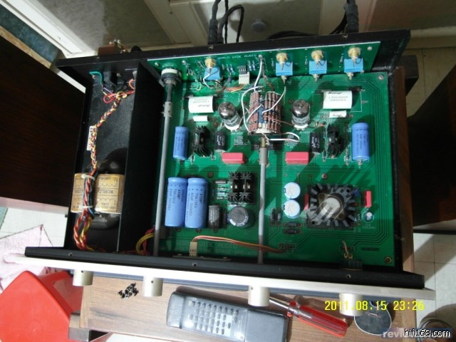

我有部怡通WorldWid97回歸版前級VP3a Ultima Preamplifier , 但部機出現問題, 於後級開大聲時會有HUM聲及接觸前級機身有會有回音(包括轉動VOL掣), 所以後級不能太大聲, 用前級開大聲就汲有問題, 是否VOL掣出現問題?
Fisher X-100為合併機, 加前級有否提升作用?
附件: 201108152330216902.jpg
大胆小子 - 2011/11/2 18:48:00
灯丝和阴极漏电,另外管子麦克风效应重。
