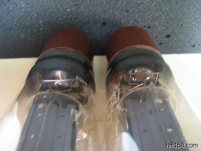

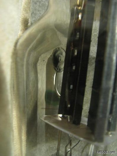

U54是GEC的。碗底座。

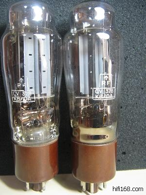

GZ37是大盾的。图中是方环。
345201345202
GZ37的灯丝电流2.8A,GZ34是2A,要看变压器供电能力是否可以。
胆艺轩有参数表的,代用前要仔细看看。
U54的整流后电压不会高于GZ34。
