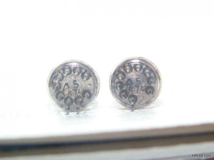

163ljy - 2011/11/9 22:07:00
这个暗码少见,大家看看是什么管子
附件: P1240329.JPG
163ljy - 2011/11/9 22:22:00
环和屏
附件: P1240326.JPG
163ljy - 2011/11/10 15:46:00
不吝赐教。。。。。。。。。。。。
Jason_WY_Ma - 2011/11/11 13:43:00
Philips的暗码表,K7或k7查出底型号都不是小九脚的。
这个管看结构是荷兰早期的。不过不是最好的级别,荷兰小管的三大极品特征,碟片,收腰,焊屏,一个都没有。

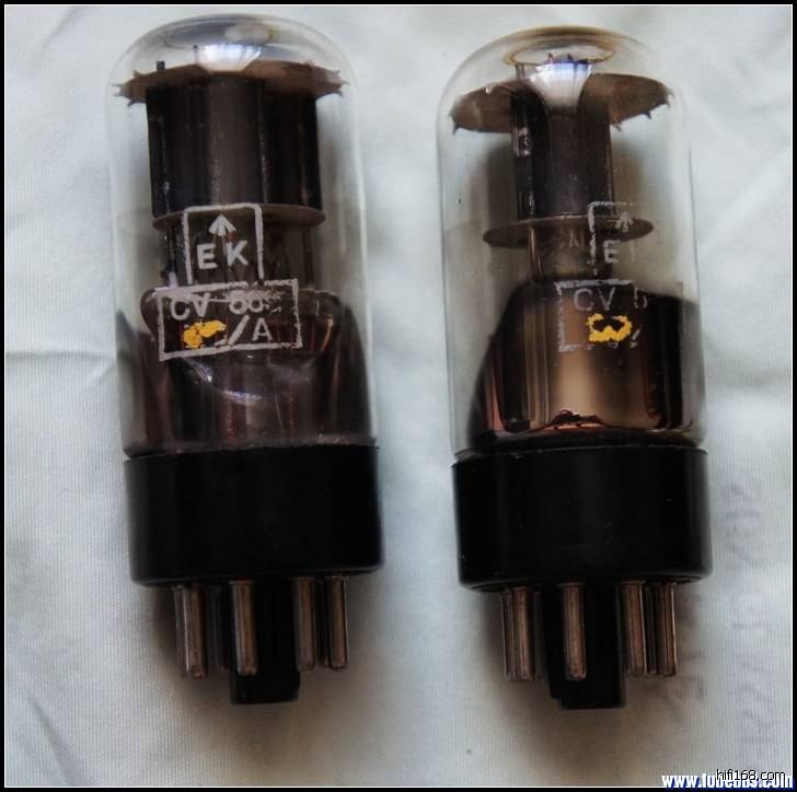

哈哈!终于看到个图片。344879
这是我的宝贝,可惜有只低噪略有问题。
幸好有备用的rca 5691。
看见此胆,要赶紧抢,3000人民币以下一对都可以进。
