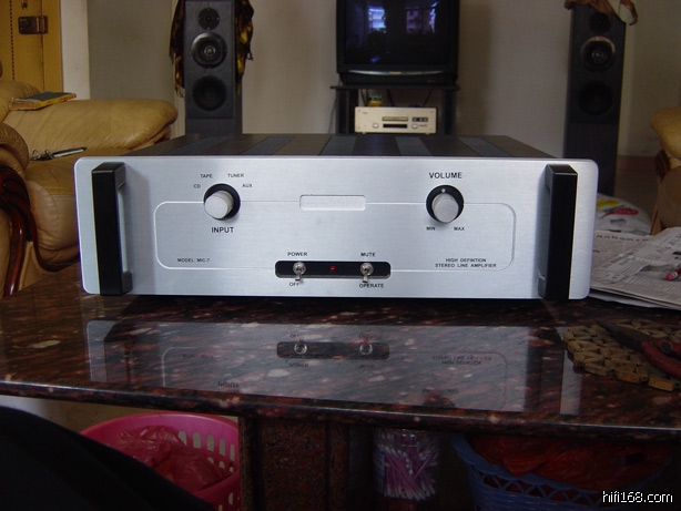

成功了!一番心血终有所成,开心致极!
jpg(2007/5/7 12:51:44 上传)

大力神后级被朋友借走,赶紧扛去搭配试听,再看看外观是否合衬。
jpg(2007/5/7 12:55:02 上传)
