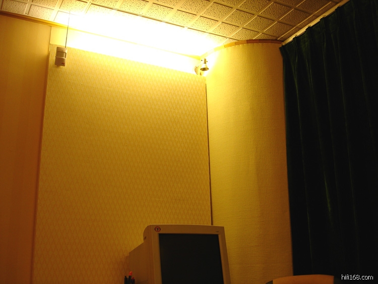

首先声明:本人不是声学专家,所以在这里不讲理论,有些方法我自已试过,有些也是在前辈们家里体会过妙用,从一般家庭的听音室的需求出发,如果家人不容许东贴西铺的,也不容乱花钱的,如何才能针对局部化解中低频驻波之苦恼呢?欢迎大家导论,怎么样找到解决办法?既然知道长宽高,肯定也能算出驻波频段的存在,怎么样知道驻波频率?就是以房间长.宽.高度的距离分别去做被除数,除以声波的每秒钟进行的速度340就可以知道了,分析结果:杨兄的环境长6米.宽3.5米.高2.65米(21平方).算一算:(长)340/6米=56HZ(整数50HZ).
          (宽)340/3.5米=97HZ(整数100HZ).
          (高)340/2.65米=128HZ(整数120HZ).
大家见到杨兄环境三组波形,如以半波拉伸(计算):长度会有这个波:25HZ.50HZ.100HZ.200HZ.400HZ.600HZ.
宽度会有这个波:50HZ.100HZ.200HZ.400HZ.600HZ.
高度会有这个波:60HZ.120HZ.240HZ.480HZ.960HZ.
从以上见到会有三组不同的驻波产生,而且看到长度和高度正好是成倍数的重叠磊加的驻波共振,这个计算结果和电脑频率分析的结果基本一致,是从100HZ到500HZ起了很大的波峰,这个也不可怕,只要是针对这三组驻波进行局部巧妙处理化解,就不是想像中那么可怕.那么这时选择吸声材料和薄板组合空腔形成共振体,针对性地对这100HZ到500HZ进行处理,共振频率可通过空腔体大小调节,入谢声波频率与腔体共振相同时,空腔将该频率大量吸收,在空腔内共振,通过共振,使空腔内空气分子不断地与腔墙碰撞,将共振声能转化成热能化解掉.通过观察这个腔体还是安置在第一和第二反谢墙体上,有个好处:一是可以减少共振,二是可以减少第一反谢点的强反谢作用.
材料和做法:查了一下,超细玻璃棉(无毒无味,人工棉)(5分厚)对100HZ-250HZ-500HZ的吸收系数是0.25-0.6-0.85.够用.
3厘夹板距墙(5分厚)龙骨音间距50*45CM对100HZ-250HZ-500HZ的吸声系数为0.21-0.73-0.21.够用.
如何做呢?这样做,先用衫木厚度为5分打造个框,规格50(CM)*1.8米高.用三厘夹板封底,中间加横条加固,安放细玻璃纤维棉,平平就可以了,不用开孔子,然后用三厘夹板封封密,表面再用温謦米黄色墙纸贴上,待干即可安装于第一和第二反谢点上,如图示我和朋友们的做法(以后做专题供参考).

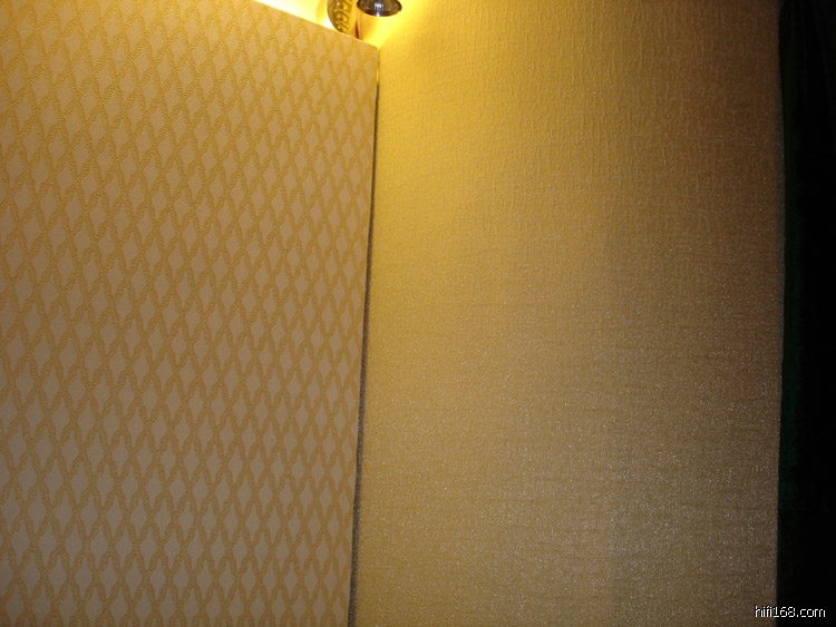

纵观杨兄环境比例,计算:其实把整个顶部的泡沫扩散板全部拆除,再用墙纸贴粘完全可以把高频杂讯吸收和起到漫反谢作用,这个年代的听音室应以简洁为上,又不能过强的吸音,相对是很有好处的,活生感和鲜嫩度会更加理想.注意:环境的色调跟听音是有非常极妙的作用的,不能勿视,也不能做得过头了,投入对路又节约好看,那相对有温磬浪漫的音乐享受感,首先选择好温暖墙纸(米黄)(米白),也不一定要高价,只选对色调的,不选高级色调不和的,每圈50元左右即可,一圈可粘五个平方,先贴粘好墙纸,再安装共振板于墙上.好处是美观飘亮,视觉上过得去,优点是不占大位置,又能起到良好的消化驻波能力.
选择合适自已喜欢色调的墙纸如图示贴上!墙纸是五星级酒店喜用的色调之一,具有吸音功能,显得宽敞温暖,干净潇条,又令人产生高贵豪华的感觉,纸又不是很贵,只买对的不买贵的,三十平方才几百元而已,喜欢的可两年换一次色调,不想折腾的可用8年之久换一次也可以,何乐而不为之.
