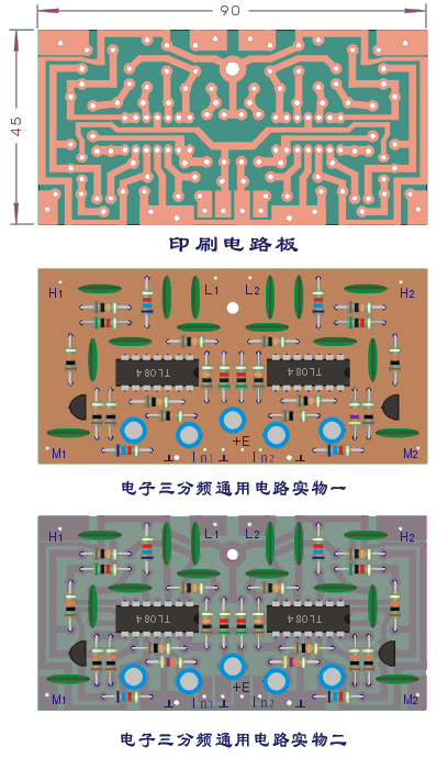

回复: 高品质电子分频有源音响系统制作教程DIR
(64.39 K)
2007/6/22 16:15:19
通用三分频板,供自己改造机器用.这是20年前采取的土办法,现在整体一起换.

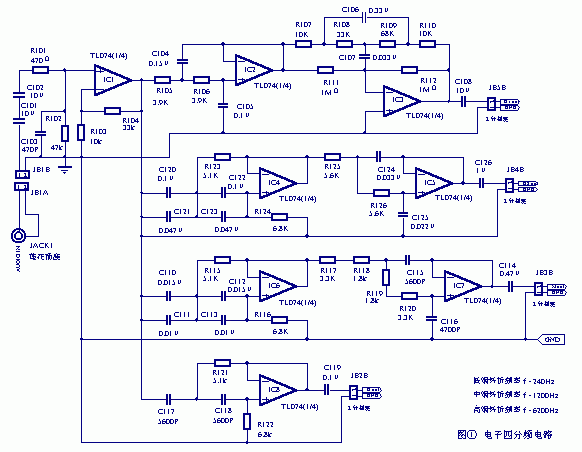

118
2007-06-26 14:51
(9.09 K)
2007/6/26 14:50:50
四分频电路

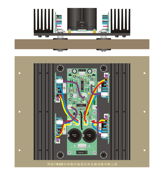

功放安装与三分频相同,每个单元都只用一个IC推动.

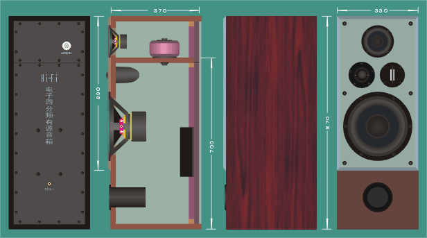

四分频音箱:中低单元为5吋喇叭,低音单元使用10吋或12吋喇叭,大口径喇叭,已经用50W驱动已经有很好的低音.
