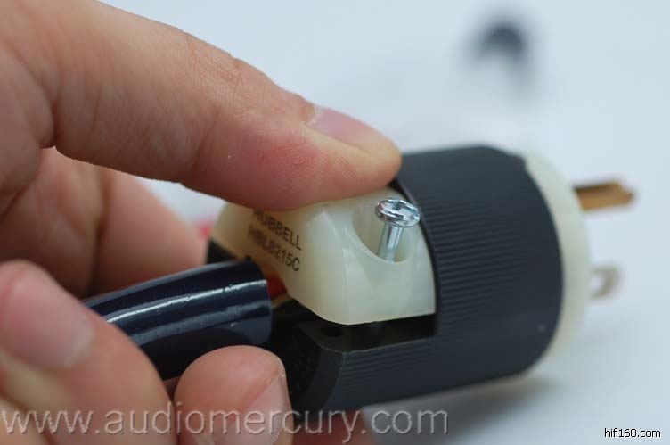

7.满怀高兴组装公头部分,晕啦!发现PVC外层剥得太短,塞不进去,

8.只有全部拆开,重新调整要剥开PVC的长度

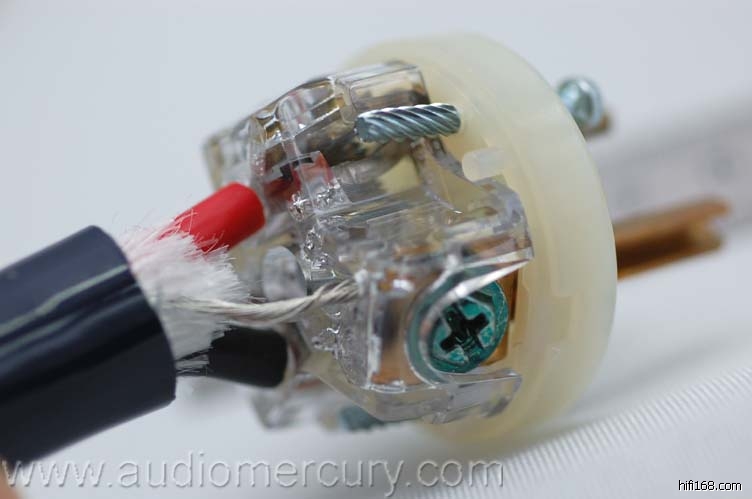

9.再来一次拧上导线,记住,拧紧就可以啦!太用力会造成罗丝打滑!

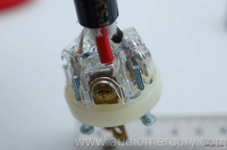

10.组装公头

11. 拧上压线部分,注意:这部分安装时一定要先整理导体的排列,尽量要压得均匀,锁两个罗丝时要平衡,
否则会有压线不牢固的现象,在使用过程容易造成导体脱离,容易产生危险。
