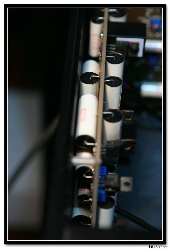

一块板一声道,正面(2008/2/11 21:01:44 上传)
背面(2008/2/11 21:01:44 上传)

回复: 玩LP的大大,来聊聊你们现在在用的唱放
原帖由 溪秀兰 于 2008-2-11 19:54:00 发表
强!640MM/MC唱放可摩改得怎样??!!
摩改后的剑桥640P唱放音色之靚, 差不多可以比美Salience LP2.0SE, Era Gold V+ESP , 甚至是FM 122, 先前所说的缺点, 一扫而空, 通透度大大提高了; 高頻充滿空气感, 很晶瑩幼細; 低頻潛得低, 且快而有勁, 测试聆听用的唱盘包括有Linn LP12 (Hercules), Ittok唱臂(钝银唱臂线) AT OC9 唱头, 和另外一部Linn (Lingo), Ittok 唱臂(钝银唱臂线)Ortofon MC3000 mk2 唱头, 这个MC3000 HI Fi无倫, 动态惊人, 虽然输出很低, 但無妨給640P 一個考驗. 以往这MC3000 都是匹配英國制造的Micro Groove唱放, 正好也用來比较, 但听后亦悲亦喜, 悲的是身价多倍的Micro Groove差不多全面輸給剑桥640P, 喜的是摩改後的640P竟然那麼好声, 能夠发揮出MC3000那庞大的动态, 尤其是低頻鼓声的快,,,, 簡直完全不能相信這是640P所能營造出來的,乐器的定位和分隔, 音場的深度與闊度亦比Micro Groove出色, 空气感和通透度也稍胜Micro Groove. 总括来说现时的640P, 基本可舆万元级的唱放平起平座, 毫不逊色, 但我还没有真正的摩改完成, 估计640P百尺竿头, 更进一步.
回复:玩LP的大大,来聊聊你们现在在用的唱放
摩改后的剑桥640P唱放音色之靚, 差不多可以比美Salience LP2.0SE, Era Gold V+ESP , 或甚至是FM 122, 先前所说的缺点, 一扫而空, 通透度大大提高了; 高頻充滿空气感, 很晶瑩幼細; 低頻潛得低, 且快而有勁, 测试聆听用的唱盘包括有Linn LP12 (Hercules), 配Ittok唱臂(钝银唱臂线) 和AT OC9 唱头, 和另外一部Linn (Lingo), Ittok 唱臂(钝银唱臂线)和Ortofon MC3000 mk2 唱头, 这个MC3000 HI Fi无倫, 动态惊人, 虽然输出很低, 但無妨給640P 一個考驗. 以往这MC3000 都是匹配英國制造的Micro Groove唱放, 正好也用來比较, 但听后亦悲亦喜, 悲的是身价多倍的Micro Groove差不多全面輸給剑桥640P, 喜的是摩改後的640P竟然那麼好声, 能夠发揮出MC3000那庞大的动态, 尤其是低頻鼓声的快,低,狠,勁, 簡直完全不能相信這是640P所能營造出來的,乐器的定位和分隔, 音場的深度與闊度亦比Micro Groove出色, 空气感和通透度也稍胜Micro Groove. 总括来说现时的640P, 基本可舆万元级的唱放平起平座, 毫不逊色, 但我还没有真正的完成摩改, 估计将来640P会百尺竿头, 更进一步!

谢谢楼上各位大大的指点。
kc123,你好,能否详细说说剑桥640P的打磨位置,小弟也想入这款唱放,先向大大请教改造经验,以求日后自己打磨,谢谢。
18#
到目前為止摩改這剑桥 640P, 总共用去了23枚电容, 包括有5枚Rubycon 25ZL 1000 ( C42, C43, C47, C48, C55 ),  4枚25ZL 470 ( C57, C65, C83, C84 ), 3枚25ZA100 (C9, C10, C94 ), 2枚無极Blackgate NXHiQ 6.3V/47uF (C31, C64, 原來的电容值是16V/47uF ), 2枚35ZL1000 (C7, C8 ), 4枚35ZLH330 (C1, C3, C5, C6 原來的是50V/330uF ), 1枚25ZA10 ( C11 ), 2枚無极Blackgate NXHiQ 6.3V/0.47uF並联成一個Super E-Cap ( C95, 原來的是50V/1uF, 用电錶測量2枚BG並联的数值是1.05uF ).
更換电阻的位置是R50,R75,R25,R11 (100ohms – Audio Note),R10,R13 (75K – Shinkoh),R14,R22 (3.92K- Audio Note 3K9),R7,R24 (1.87K – Shinkoh 1K8),其它在R58,R66 (470ohms),R59,R67 (1.2k)位置上的也都将会逐一換去.

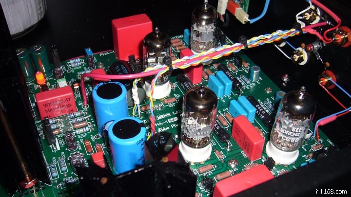

        既然大家都上图了,那我也来凑个热闹!
        看看我自己的如何?
最后编辑menn 最后编辑于 2008-02-13 02:26:52

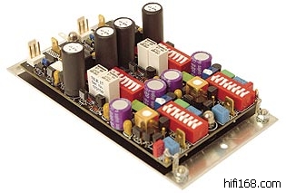

老兄,给你推荐个不错的吧.我比较过很的的..
CT100 Phono Stage Modules
Compact design. Dual-mono. Very low noise
. Balanced output option
. Non-inductive low noise SMD metal film
  resistors
. Input accepts moving coil/moving magnet
  (MC/MM) cartridges directly without step-up
  transformer
. Input loading 10 Ohm to 47kOhm for MC/MM
  selectable in 21 steps
. Input nominal levels 0.1mV to 10mV
  selectable in 34 steps
. High output drive. Balanced 28V. Unbal. 14V
. High accuracy RIAA equalization with
  0.05dB tolerance
. Additional time constants of 3.18uS and/or
  7950uS are selectable
. Total harmonic distortion 0.0003%
. Low output impedance - drives long signal
  cables
. High output current capability - drives even
  high impedance headphones
. Two-stage dual-supply voltage regulator on-
  board for each channel. Separate DC supply
  input for each channel (dual mono)
jpg(2008/2/13 6:19:28 上传)
