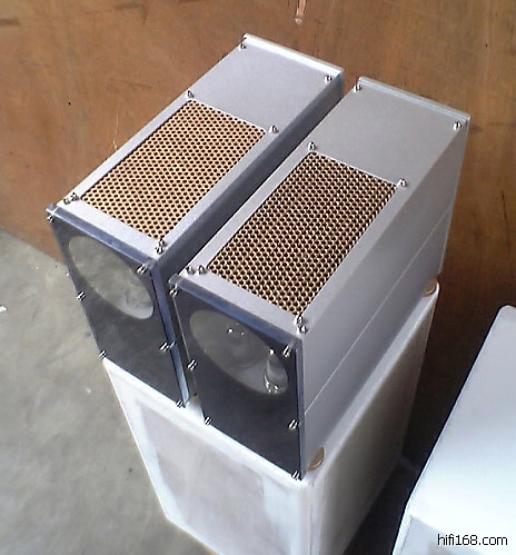

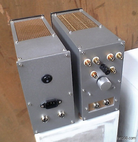

我这台怎么样
jpg(2008/2/22 0:22:00 上传)
27#
