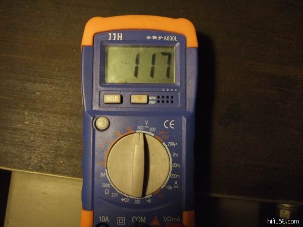

上图1输入的地线接1 火线接8 4 5短接
图2两组输出 12 10为一组 11 9是另一组
偶量了一下输入是227V
输出每边都是117V
最后编辑GL牛魔王 最后编辑于 2008-07-29 13:19:55

兄弟你是真不懂还是假不懂?把10.11的跳线拿走,9和10.11和12就能得到两组独立的117V了

B(输入电压正常为220V时):2接“地”,4接“火”;
A(输出):10、11短接。9、10之间和11、12之间(输出)大约115V电压,而9、12之间(输出)可获得大约230V电压。
如果只使用115V电压电源,还可以将9与11、10与12短接(
千万别2接“地”,4接“火”;
这时候1、5端上有大约95V“地”电压,兄弟是担心这个吧?
如果1接“地”,3接“火”,输出端电压将是126+126或者=252V了,输出电压将不符合大多数机器使用。

这样接不会有问题,因为输入是240伏,输出是240伏,就是1:1的变压器了。

这个我玩过,很多种玩法的,最好是接成平衡式。(其实A入和B入都可以的。)
我记得我那时候的接法是
以230V输入电压,输出230电压为例。
B端,4.5短接
         1,8接火零
A端,10和11短接,并接地,同时做输出的接地线
9和12各做火,零(或者叫双火线吧,每边各带115V)
另外三个屏蔽都要接好地,不然会减少隔离牛的效用的。
