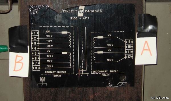

回复: 请教隔离牛如何接
原帖由 GL牛魔王 于 2008-7-31 23:26:00 发表
原帖由 Eggleston 于 2008-7-31 18:26:00 发表
刘烧哥又有使马大动作啊
呵呵 啥动作都还没有 这头接发多多的晕牛还没搞清楚呢
  心中没得谱 如图所示 原来电压是由(B)输入 (A)输出的  若反过来改从(A)输入 对隔离牛的工作原理会有什么改变(失去隔离作用)吗?

64#
回复:请教隔离牛如何接
没有什么影响的

回复: 请教隔离牛如何接
原帖由 GL牛魔王 于 2008-7-31 23:23:00 发表
引用:
原帖由 松香味 于 2008-7-31 19:16:00 发表
引用:
原帖由 GL牛魔王 于 2008-7-30 15:35:00 发表
请问松香兄:这样就可以把它门本来是两根火线的1 5并联成一根火线 本来是两跟地线的3 7并联成一根地线 这样可行否
楼上的几位兄这样用过吗?
啊呀!偶的牛呢?听不见牛叫声了 偶的牛不见了[img]http://bbs.hifi168.com/editor
  哈哈 谢谢松兄 再来请教(和在关注的各位)现在由输出方 倒过来改变成输入 这样对这隔离牛的工作原理会改变吗?
不会有什么负面影响。记得电话里有说到的,因为隔离牛输出、输入绕组材料和线径规格通常是完全一样的,只是绕组“抽头”(可能)不一样。(绕组“抽头”不一样是为了“适应性”更广,更方便使用。)
他的主要功能是“隔离”市电,同时也有降低市电干扰的作用。但是用于音响系统当隔离牛功率“不足”时常常会出现动态压缩的问题。自己判断选择使用为好。
不过,这里牛兄更主要是把它当“变压器”使用了,这就是“无奈的、甚至唯一的选择”……

回复:请教隔离牛如何接
也许偶耳拙 不知是偶耳朵有问题还是别的什么原因 经过这两天不断折腾 感觉正接120V(117V)声音稍紧还偏蒙 低频较冲  反过来特别是并联接100V时听感宽松但低频下潜不够深 110V时低频下潜好有层次 整体解析力相对提高 音场登觉开扬 看来这样舒服就这么先听着了

70#
回复: 请教隔离牛如何接
原帖由 GL牛魔王 于 2008-8-1 18:24:00 发表
标称电压100V的机器最好不要超过110V(+10%),根据兄上面说的声音表现与电压高低关系,
建议:
市电超过220V时,接100V端子,这时候已经有一百零几伏的电压了;
市电小于220V时,接110V端子,这时候也能获得一百零几伏电压。
这样的“目的”是:获得大于100V,小于110V电压。
