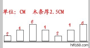

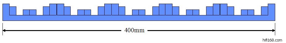

做到皇帝位后墙了!这里考滤到后墙干扰比较大,如何才能使耳后既清静,又能使皇帝位有一定的偏左右移动,使坐偏中点的人也能听到前墙定位从中间出的,我建议用1/8频率微型扩散施工,这样皇帝位后墙散布均匀,在后墙任何位置二米内无干扰.如果是驻波比较大的环境,当然用第二种图示做的比较理想,这个扩散的中心频率会往中低方向较多,但占一定的环境容积,使环境显得更小,这就是缺点.如果环境的驻波不是很大,使用微型的扩散处理会更加美观,有作用又不占环境,这就她的优点,但造价会高一些.我也支持用第一种做法,比较不占会罢,又美丽.

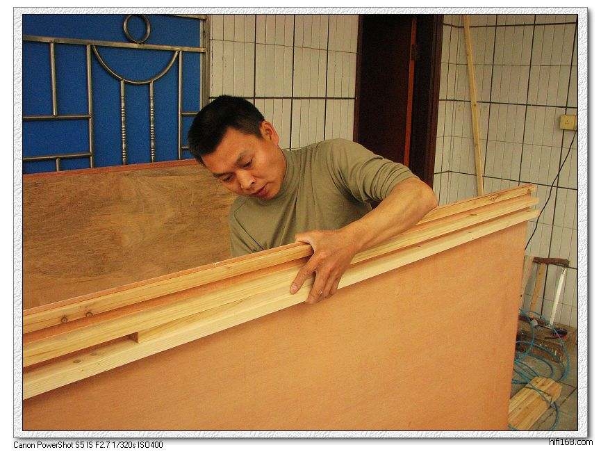

做法:是每一块一块地独立安装于后墙上,分块是为了防止共振产生,而且为了防止吸收中低频现象,微型扩散板用紧帖于平平的墙面上,用锣钉固定好.
如下制作.计算好再分隔下钉.

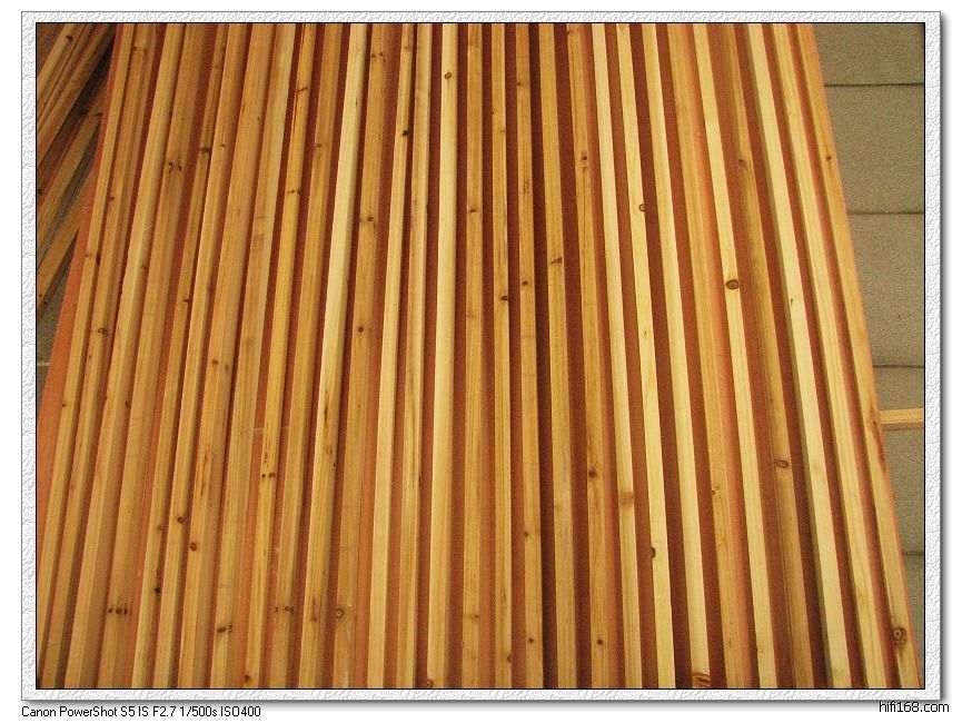

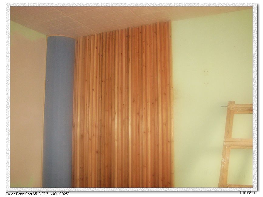

每一块微型扩散板宽度是1.2米,波浪型起伏,散泻不同频的声波,高度做到顶部,准备安装.

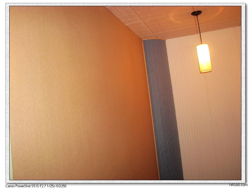

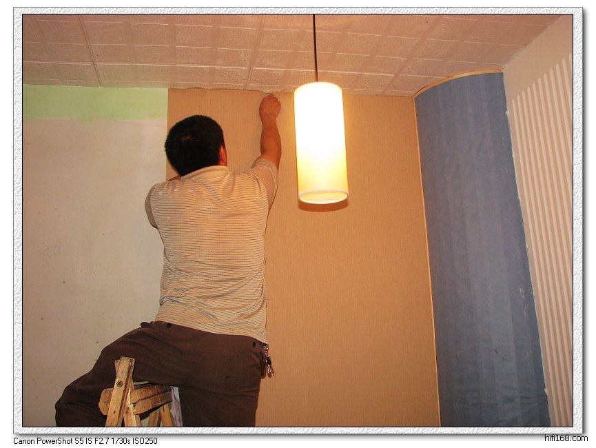

把整个顶部处理好后,再用墙纸贴粘完全可以把高频杂讯吸收和起到漫反谢作用,这个年代的听音室应以简洁为上,又不能过强的吸音,相对来说好处多于害处,活生感和鲜嫩度会更加理想.注意:环境的色调跟听音是有非常极妙的作用的,不能勿视,也不能一次做得过头,投入对路又节约好看,那将会有温磬浪漫的音乐享受感.首先选择好温暖墙纸(米黄)(米白),也不一定要高价的那种啦,只选对符合色调的,不选那种高级及色调不和的品种.每圈纸50元左右即可,一圈可粘五个平方,先贴粘好墙纸,再安装共振板于墙上.好处是美观飘亮,视觉上过得去,优点是不占大位置,又能起到良好的消化杂波能力.
选择合适自已喜欢色调的墙纸如图示贴上!墙纸是五星级酒店喜用的色调之一,具有吸音功能,显得宽敞温暖,干净潇条,又令人产生高贵豪华的感觉,纸又不是很贵,只买对的不买贵的,三十平方才几百元而已,喜欢的可两年换一次色调,不想折腾的可用8年之久换一次也可以,何乐而不为之.
