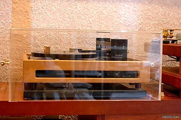

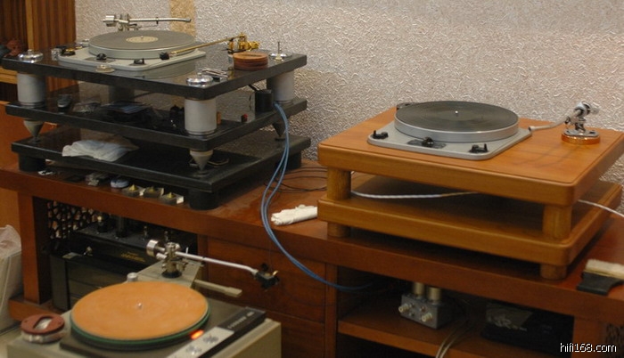

这个帖子非常不错,很多高手都在这发表意见,新手也应该多多发表疑问,自己表达自己的见解与看法无论是非,我想大家都能教学相长
我没有全部看完这帖子所有文章,只大致略读一番,发现讨论气氛不错,小弟也来献丑
小弟音响器材一般,但是从小对黑胶有著一份执著,个性又有个做软件不断的debug的缺点,遇到问题就陷入非得找到答案,于是乎对黑胶器材也就越陷
越深,于是乎这二十多年来大部分的厂牌唱盘,唱臂,唱头都曾经进驻过我的音响室,有些器材即使我没拥有过,承蒙圈内许多好友的抬爱,
每当这些朋友购买新的器材时,也有机会让我去帮忙调教,而我曾经发表过评论文章都会以在我自己的系统中A,B比对为准,因为我绝对不相信
在某A朋友家听到的甲唱头和某B朋友家的乙唱头是可以比较好坏的,唱臂不同,唱盘不同,唱放不同,这是如何比较呢?
也就因此,我自己家中的聆听室这几年来随时至少有四个唱盘,八个唱臂以上,唱头我几乎数不清有多少个,
聆听室一角(2009/6/10 6:28:08 上传)
jpg(2009/6/10 6:28:08 上传)
器材只是个过程  音乐才是目的地
