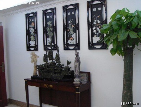

原帖由 松香味 于 2010-2-3 23:47:00 发表
正方形的房间是不适合做听音室的,如果面积比较大,如25平方米以上,还是可以经过处理获得非常不错的效果;面积达到36平方米以上,还是建议先进行“砖墙切割”后处理。当然,如果使用的是大音箱就不要“切割”了。环境处理不是一成不变的,要根据实际情况进行调整……
朱兄,您对我那里还有印象吗,我的正面墙(喇叭背后墙)前有个大电视移不开(老岳父要看),是在墙上再挂个墙毯与听音位背墙的墙毯对称好,还是挂木条屏做扩散好呢?请您帮小弟出个主意,谢谢!
木条屏类似此下面二图:
最后编辑MBL1521 最后编辑于 2010-03-26 09:31:27
160#
庄兄那里原来的“摆位法”可以降低前后墙对中高频的反射影响(提高声像聚焦),前后墙挂个墙毯同样可以降低前后墙对中高频的反射影响,原来的“摆位法”就可以重新调整了。因为原来的“摆位法”是由于环境条件影响下“无奈”的优化选择,内坳角度过大立体感会受到一些影响,自己试试应该可找到更好的更恰当的内坳角度。
要彻底解决听音环境问题,吸收处理低频才是重中之重。挂个墙毯之类的办法吸收高频效果一定有,但不能根本解决问题。
