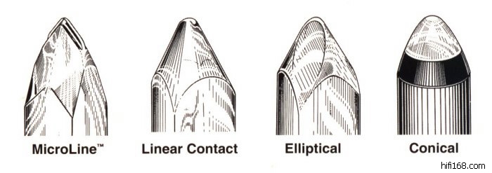

EMT  TSD 15三款类型的唱头,分别针对的唱针形状如下:
SPH = spherical(球型),应该是图片中的第四个针尖形状
SFL = super fine line,应该是图片中第二个针尖形状
VdH = van den Hul,估计也应该是第二种针尖形状

按照网上的观点,SPH作为15系列的第一款唱头,是目前3款里面唱针半径最大的,且建议使用在70年代以前的黑胶唱片,理由是早期的立体声唱片沟槽相对较大,球型唱针比较适合。
而SFL作为第二款唱头,针尖的半径减小很多,网上的观点建议是用在70年代以后的唱片,反过来的理由就是沟槽变小了,我把SFL理解成为超级线性唱头,柔顺度提高。
至于VDH那款,我没有玩过,根据一些“道听途说”,此款为按照VDH的针尖设计进行制作的,半径较之SFL又有减小,听过朋友的观点是泛音丰富,高频柔美且漂亮。
我分别将SPH和SFL使用在早期和后期立体声黑胶上面,感受如下(均是相对的比较):
1 SFL的声音趋于圆润,柔美和泛音的修饰,适合弦乐、人声
2 SPH的声音比较忠实,直观和质感的体现,适合钢琴、铜管和乐队
3 RCA、MERCURY(水星)、DECCA(LONDON)、DG(大禾花)等公司的唱片,比较适合用SPH唱头,特别是那些像阴影狗等头版的唱片,质感、密度、平衡和忠实还原度的表现非常优秀
4 而像PHILIPS、EMI、DG(小禾花、数码版)、TELEFUNKEN等公司的唱片,则使用SFL较为匹配
但是上述感受,只限于EMT这2款唱头,并配合原厂的唱盘、唱臂和唱放(155晶体管唱放对930音质影响非常大)。
