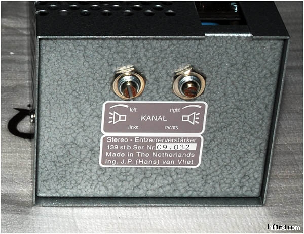

我的是139st复刻版。
我现在怀疑是不是里面胆管老化。
没有测胆仪心理一直不踏实。

我的是139st复刻版。
我现在怀疑是不是里面胆管老化。
没有测胆仪心理一直不踏实。
复刻应该就是荷兰的那个产品,是不是用外置电源的,管子应该是全新库存吧。电子管测试机我倒是有,牧师兄或则可以先找朋友的管子试试看。

原本EMT的唱放均是从930唱盘供电的,荷兰的那位高手,把线路调整了,改成外部直接供电,我在06年帮朋友代买的第一台930就是荷兰佬的,记得那时候他的复刻139stb唱放的外部供电器样子还很土,后来改成和唱放一样的外观了。

147#
咸兄,把唱放里的管子换了吧,我的换了,效果提升很大。。。。。

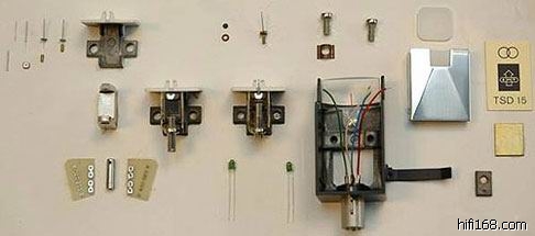

我还在调整底座呢,等把底座调整得差不多了,再传些唱头的照片。
先贴张唱头分解照片
还有唱放的问题,我也是用139复刻版的,应该和牧师咸兄一样的吧。在我这里,同CD系统比较(同唱片),声音不说,感觉声场从宽到深到高都比CD系统要大出一圈,呵呵,但定位及结像的精准好像没CD系统准,黑胶偏大了点,结像有点虚的感觉,估计是我的音箱摆位的问题。我的唱放没有调到最大,但左右声道的增益不一样(见下图),目前左右声道平衡。
