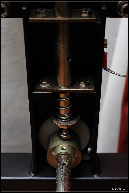

好像咱们沟通的有问题啊,内六角拧的只有一个,就是架子中间(底下横传过去的那个),那个是固定底座上部的固定架。(运输的时候用)。把那个拧一下,支撑唱盘的那根柱子掉下来就可以了。四根柱之上的螺丝不用动的(从新拧回去就可以了)。

回复 39# wayned 的帖子
楼主说的极是,如果不拧动下半部的支撑杆就不会伤及谐振器。
还有调节水平的话一定要注意(如果水平调节太多,或者说高低之间差的多的话),上班部会倾斜,那么四个立柱的支杆会摩擦旁边的柱子,只要注意这个就行了。

60#
原帖由 andochurch 于 2010-3-4 19:37:00 发表
zy2017兄你好。
放心用吧,凡是在我这里买的坏了都可以修理。
andochurch兄,说的应该就是如图的这个结构,如果将横向中间支杆的那个可调内六角转一个180度后,如图的那根垂直立柱就被顶起,这样就用于运输了。
