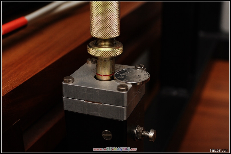

今天早早回家,对900底座重新进行了一次调整,首先将930唱盘从底座上移调,我的理解是这样的,应该先将底座调整水平后,将930唱盘再放上去,原本调整好的水平应该是不动的,充其量是底座的整个上半部被930的重量向下略微压下,这时候就依靠4个避震器的工作了。如果避震器损坏的话,那就真的像牧师兄所说的,整个底座变成了一个实心铁架子了。
曾经在930唱盘没有取下的时候,对900的四个支柱进行过调整(整个唱盘的重量全部压在4个支柱上面),现在看来不能这样,风险很大,对避震器的破坏性很强,还是要取下唱盘,在进行水平调整。
62#

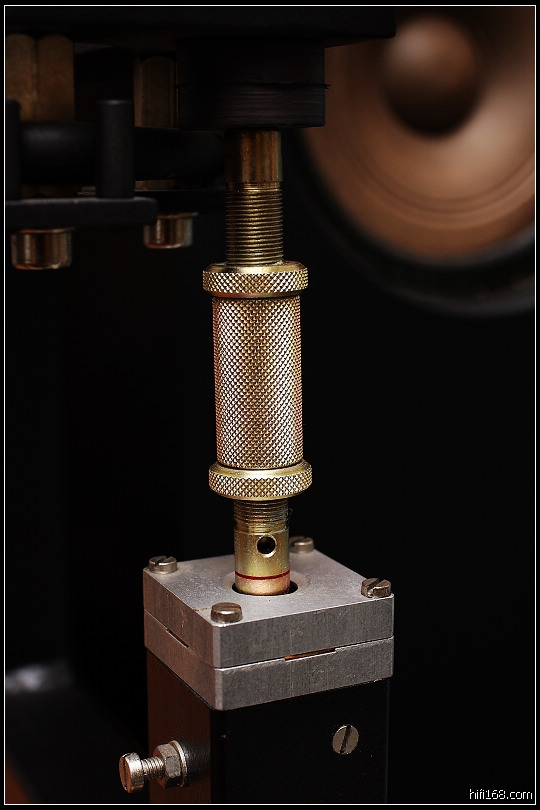

先看一下支柱和避震器的照片。
63#

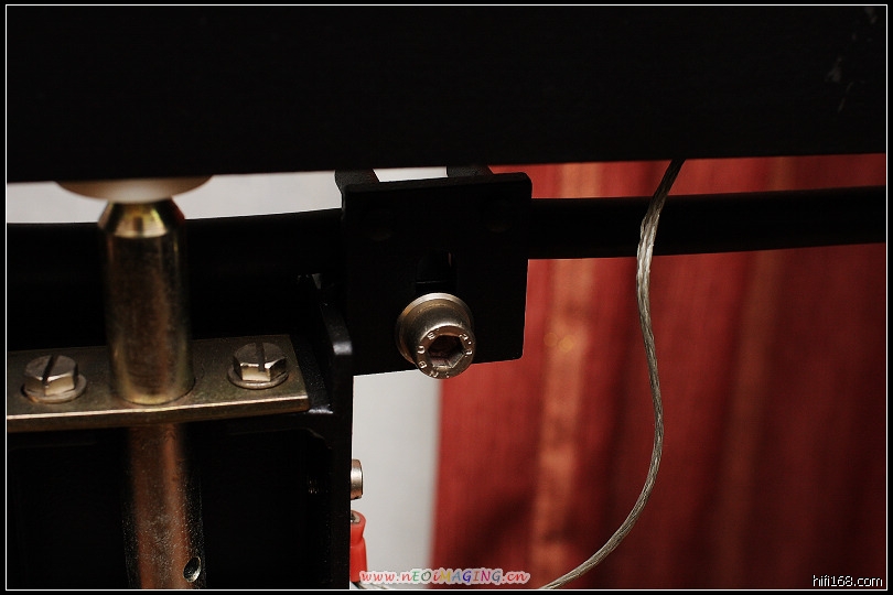

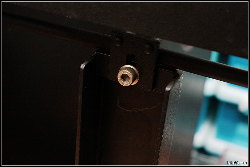

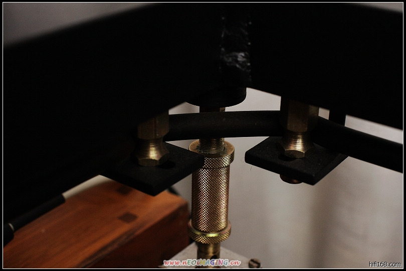

这些照片是固定底座整体的橡胶避震圈的结构,包括侧面和转角。这根橡胶圈贯穿围绕在底座的周围,位于靠近上半部底座。
64#

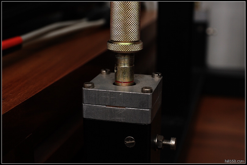

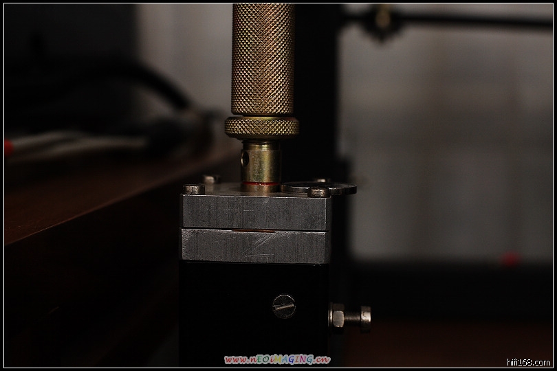

对底座水平调整的感觉如下:
正如牧师兄所说,如果调整不当的话,底座整体上半部会倾斜很厉害,这样就会损伤支柱和金属旋杆。而且如果你的底座的四个避震弹簧工作正常,或者说是疲劳程度一致的话,最后调整水平后,四个红色的标准线应该在同一平面。
经过调整后,如图所是,我底座的4个红色标准圈和避震器表面的距离正好都是1个1角硬币的厚度。
65#
等930唱盘放上去以后,4个红色标准线基本和避震器表面在同一平面上。
66#
另有一个问题想请教牧师兄
在取下930唱盘,对底座进行水平调整后,橡胶避震圈从侧面看应该是在一个水平上,也就是说是一直线,但是等将930唱盘放置上去后,由于唱盘的重量,使得整个底座的上半部向下略微压下,也就是四个立柱的避震弹簧被向下压紧,这个时候从前方侧面看,黑色橡胶条变成中间高,两头低,不知道这是否合适。或许是否应该在底座调整的时候,现将避震圈调整为中间低,两头高一些,谢谢。
67#
橡胶避震圈应该是放上930以后是平的,不过问题不大。
还有 ***避 震 弹 簧 和 谐 振 器 是 两 码 事***,柱子上白色部分下面有一个3公分左右的支撑弹簧,但这不是谐振器。
谐振器是在白色部分横置的上下有1公分的行程。超过这个行程就会损坏。比如挪动的时候提上半部的时候或者过重的施加压力等等。。。。。。。

也就是说弹簧是在白色部分的下面,而谐振器是在白色的里面。等牧师兄的分解图,让我们也能多学一些,谢谢。
69#
对的,您看见白色部分两个结合处的铜片了吗?那个就是了。
