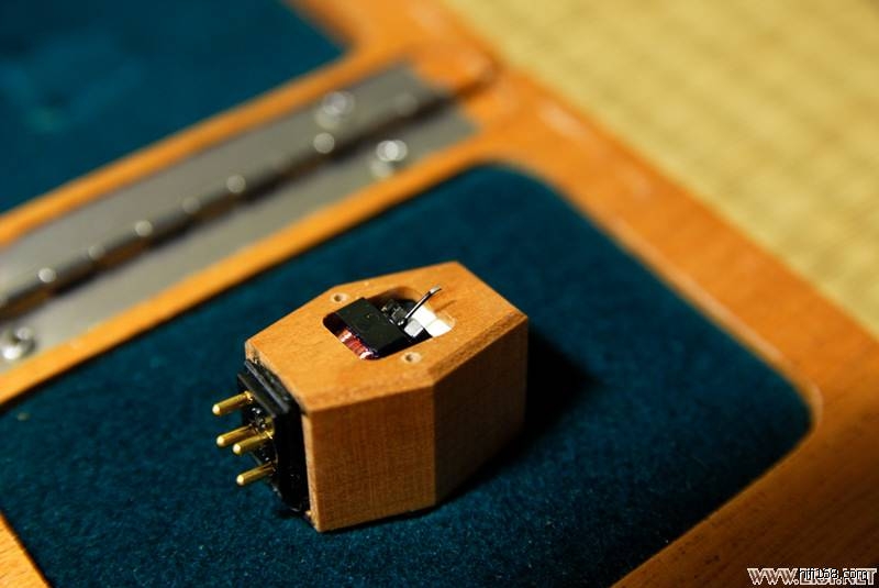

说起GRADO歌德唱头,想上这一款木头Grado reference sonata ,图是借自网上论坛的.
这款木头更好啦!

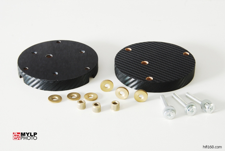

这两天打算将一支很久没用的9寸臂改造一下,装在新唱机上玩玩。。
由于转盘太高了,所以首先要做的工作是特别为唱臂做一个底座:

烈日当空骄阳似火,几番成吉思汗,又一个精美的玩意顺利完工。。

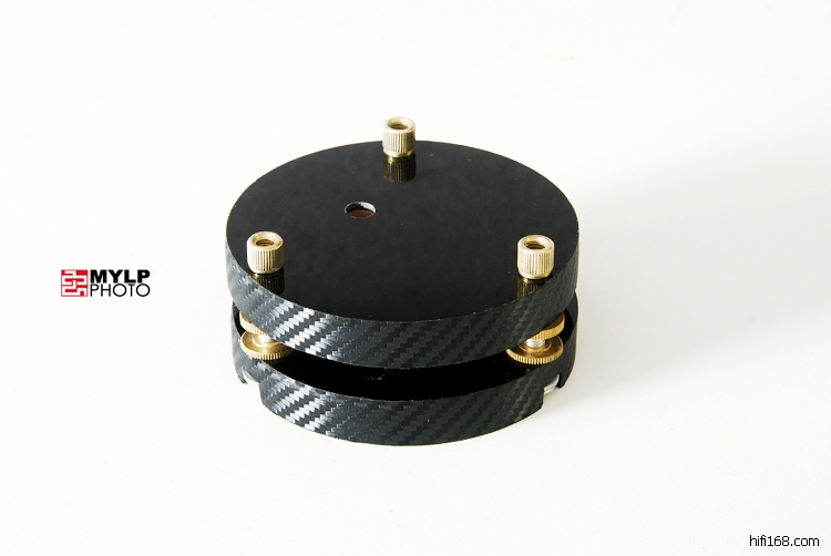

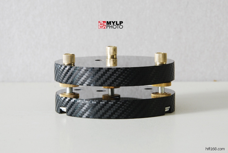

由于原臂不能调整VTA,所以只能在底座上做文章了。。
接着还要更换臂管线和唱头盖的短线、加装偏压及抬臂装置等,有玩头。。

3点调VTA啊,调水平累死啊。
