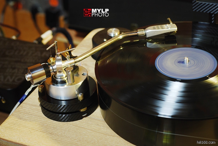

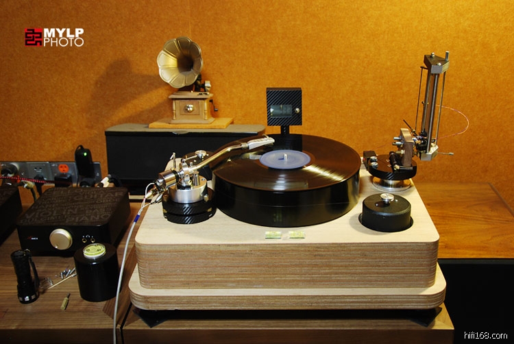

经过一番内外科手术后,这支老唱臂又重新走上了工作岗位。。
黑胶 • 摄影 • 茶——听觉、视觉、味觉盛宴
232#
今天的试听是让人满意的,同样的唱头,现在可以听到更多的细节,声音比以前装在旧盘上时好很多。。以前没做什么手术,觉得这支臂一般般,所以一直没怎么使用,现在有进步了,可以说唤发了第二春,反正现在又增添了一只唱头,那就多一个玩法了,几好。。

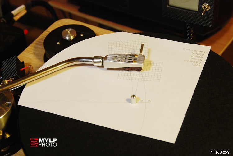

此臂很难查得到具体参数的了,为了更好地发挥它的水准,俺经过一番推断和计算后,特别为它制作了一张专用的调整规尺。。

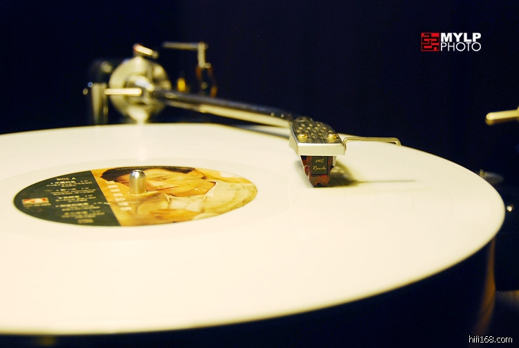

今晚装上高度风的MC头,经过仔细调教后开声了,听了一些昨天听过的唱片,两个字:很爽!饱满厚实又不失细节的声音,相比昨天未经精细调整的唱臂+铁三角MC头,提升是几条街的距离!我想这支臂玩到现在已经可以暂时告一段落了,接着再回头继续调整直线臂。。
这样慢慢地一步步地玩,感觉很享受,玩黑胶真要有耐心,急不来,当你真正全心投入了,才能感受到黑胶的乐趣所在,才能领略到亲身参与声音制造的魅力所在。。这段DIY的日子确实让人着迷。。。
