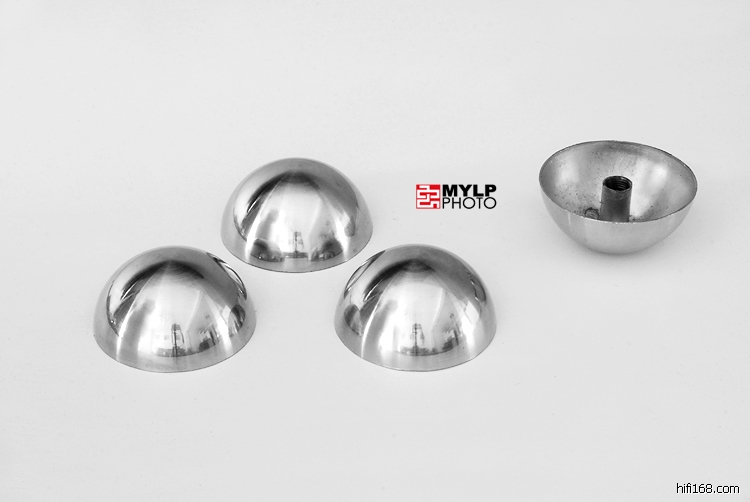

现在又回到唱机上,还有两样东西要做的,首先是脚钉,打算利用以下这玩意来试试。。有谁认得是啥东东吗?^o^

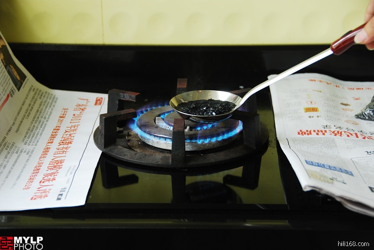

58#
开火,煮沥青。。对这种事,LP大人感到挺惊愕的。。

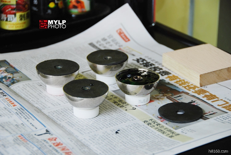

60#
不是堂食,要打包,那就给它封上盖子。。
