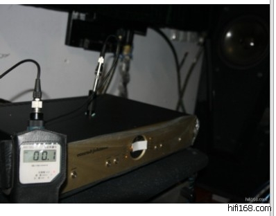

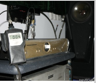

76#
减振测试
jpg(2011/11/18 15:20:45 上传)
最后编辑镁声绕梁 最后编辑于 2011-11-18 15:47:41
————每一支导体,每一套钉垫,内部都潜藏着小小的精灵,只要找到并解除她的束缚,她就会为您深情地歌唱————.

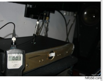

残剑兄真是玩钉的高手,所述4点意见小弟都非常赞同,受您的启发,把自己多年来对脚钉摆放位置的心得说一说,狗尾续貂——
脚钉的摆放有两种方式,一是三点法,二是五点法(呵呵,没有四点法)。三点法用于中低档器材,五点法用于高档器材。
先说三点法:
中低档器材底板比较薄,线路板、变压器往往通过铜螺母固定在底板上,使用橡胶脚,造成底板共振频率落在听音敏感区内,使得低音浑浊,中音薄,结像不稳。采用三点法可以较好解决这个问题。第一步是找重心:用手指捏住一只器材脚,让器材自然下垂(好在中低档器材往往比较轻),然后在底板上用铅笔沿着手指的支点向下划一条垂直线(可借助重锤);换相邻的另一只脚划第二条垂直线,两条线交叉的地方就是器材的重心。第二步是画圆圈:以重心点为圆心,以变压器固定螺丝为半径,在底板上画圆(也许有部分超出了底板,没关系的)。第三步放脚钉:将三个脚钉避开螺丝放在这个圆的周线上,就可以保证每颗脚钉受力是相同的。(注:三颗脚钉之间的距离尽量长一些)。
再说专用于高档器材的五点法:(原创,待续,敬请期待)
jpg(2011/11/18 1:16:56 上传)
