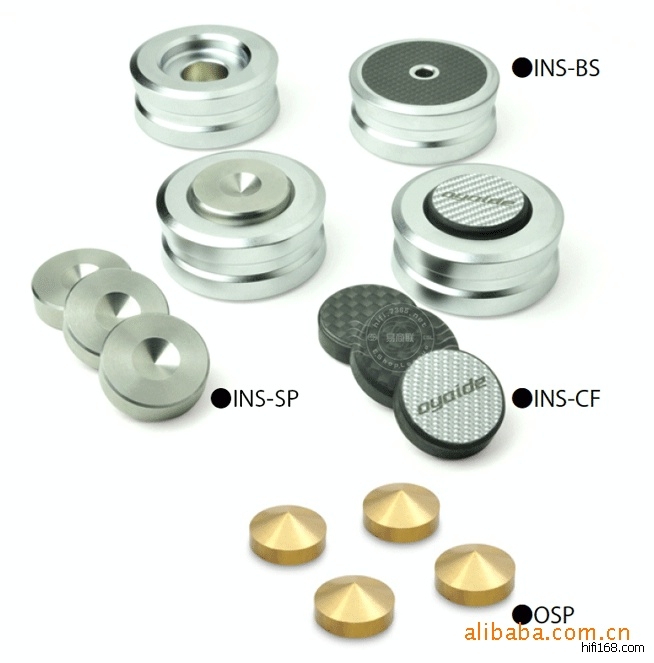

  设计或选择脚钉,首先要知道自己是为了解决什么问题,这就要说到音响器材振动的特点。音响器材的基本振动参数(共振频率、振幅、振动质量)和机箱设计休戚相关,所以国外一些音响厂家,对于一款发展成熟、特性明确的机箱绝不轻易改变,甚至连带开发专用的器材架来配套提升效果。例如英国的NAIM。
  这类器材,设计师已充分考虑器材的减振,甚至像传统英国箱一样,已经将不可完全避免的振动作为一种调音的方式,太强的脚钉反而会该变原厂设计的响应频率,造成声音呆板。但对于没有原厂器材架的多数情况,脚钉还是大有用武之地的。
  机箱的结构分为两类,一类是薄板结构,用于cd、前级等20公斤以下的较轻器材,一类是框架结构(有的用厚板),用于大型合并机、后级等20公斤以上的重型器材,两类结构所产生的振动特点是不一样的,适用的脚钉也不一样。

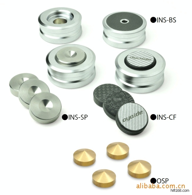

  粗略测量器材的共振频率很容易:把器材放稳,用手指关节在顶板、侧板敲一敲,把声音录下来用声学软件看看频谱就知道了,本人的安卓手机就有这个功能。或者把器材放在器材架子上,用较大音量播放扫频软件产生的各种频率的声音,同时用手轻放在机顶盖上,明显会感受到在某些频率产生的共振。由于任何器材都不是均质的,所以共振频率会有很多个,震感最强的是我们要解决的主要频率。
  说回脚钉的等效模型,脚钉的弹性取决于材质的弹性模量和钉尖的形状,起到缓冲和延迟振动的作用;脚钉的阻尼取决于材料的阻尼系数,起到吸收振动的作用。根据器材的振动特点(振幅小,低于xxx,频率高,大于xxx,共振点多,xxxx,可以初步计算出适用的脚钉的刚度和阻尼,然后根据脚钉钉尖的不同形状选用具有不同弹性模量的材料。
  如果该材料的阻尼不合适的话就要串联或并联高阻尼材料,然后做出样品上试验台测试减振效果,然后进行试听和调整优化。以上就是脚钉设计开发的秘诀和全部过程,也是脚钉的技术含量所在。不知道国内这么多的脚钉,哪一种是按照上述程序开发出来的呢?
  记得每当有人问起木内和夫,他的脚钉的调音秘诀的时候,他总是说:我很想告诉你,但这是艺术,我无法用语言解释艺术。呵呵,高,实在是高!
