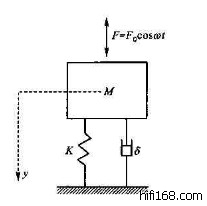

原帖由 燕飞2 于 2011-11-16 1:32:00 发表
脚钉为什么要煲?虽觉得奇怪但我相信是LZ的实践经验,不怀疑。LZ是专业研究避震的,这比什么都有说服力。我也是实践派,继续恭听。
  看来还是本站烧友比较理性、水平高,既然大家愿意听理论分析,那么我就细致地说一说。脚钉为什么要煲?
  林林总总的各类脚钉,其实都可以用以下模型来表示(附图),描述脚钉减振能力和适应条件的两个最主要的参数分别是刚度和阻尼,(可惜的是,几乎所有的脚钉厂家都不提供这两个参数,少数厂家把这两个参数作为技术秘密保留,多数厂家自己也不知道这两个参数是什么)。根据刚度的计算公式,刚度和接触面积成正比,和弹性模量成正比。
  对于钢、铜、铝等金属材料,其弹性模量较大,达到70-200GPa,要通过减少接触面积降低刚度,使之达到减振的设计条件。(这也是金属脚钉为什么大多要设计成尖的的真正原因所在。)

  现在回到主题——脚钉为什么要煲?两个原因,一是脚钉刚装上去时,钉尖和钉垫没有磨合,其接触面积较小,使得脚钉的刚度减少,造成不同的减振效果;二是脚钉刚出厂,无论是铸造、锻压还是切削加工,都会在金属内部积累内应力,内应力会改变弹性模量,从而改变减振效果。随着时间的流逝和经历反复的振动敲击,内应力会逐渐减弱消失,脚钉就慢慢煲熟了。
  在脚钉的使用过程中,超过脚钉设计承载能力的负荷会导致钉尖的塑性变形,一方面改变接触面积,另一方面塑性变形使钉尖金属组织和性能发生变化,大大改变刚度。哪怕是名厂产品,超出设计能力的使用也会让脚钉变残废。所以大家购买二手时,不要购买钉尖有变形或磨损较大的名牌脚钉。

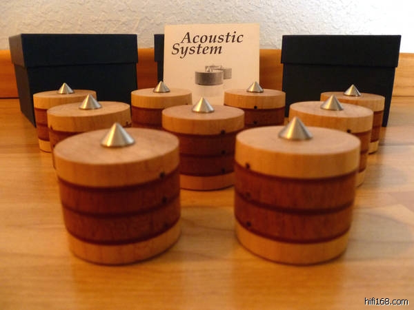

28#
以前喜欢钢钉,现在喜欢木钉。 不过器材也不断变化, 各种钉配合各自器材。
HiFi玩的是心态。
莲CD机+德国audiolabor前级+音乐之旅AW120后级+夜莺2
线材金宝和VD外加DIY。

30#
脚钉是很好玩的一个环节,不同形状,不同材质,不同的支撑方式都会影响音效,使同一套系统会整出不一样的声音,不断的尝试可以改善原有的一些不足,但在欣喜之余,发现新的不足又出现了,于是又是一番折腾,这就是玩音响。
