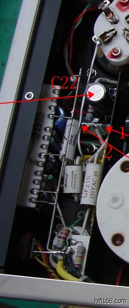

原帖由 南海十三郎 于 2012-3-20 14:04:00 发表
R10是V2B的阴极电阻,同时提供V3的负偏压。R17是下一级负偏压的级间电阻,与R10没有直接关系。
谢谢!我找到C22了,就是
奇怪的是,C22的正极连接到“1”处,然后用导线连接到“2”的独立焊点后,连接到上面的地线,为什么不直接正极接地线?
最后编辑kick 最后编辑于 2012-03-20 15:14:15
112#
应该是安装时方便和美观些吧,因为是厂机与我们diy不同。
113#
应该是,地线的接法就够复杂的,上图标示2的箭头处,连接出去到功放的正中央,多条地线都连接到那里了。
