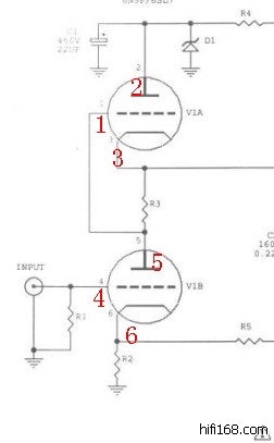

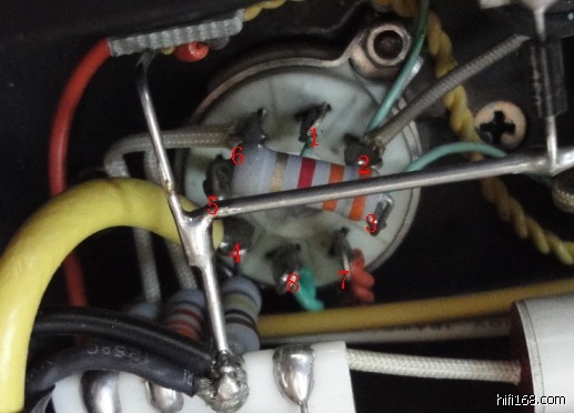

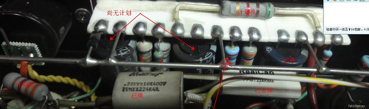

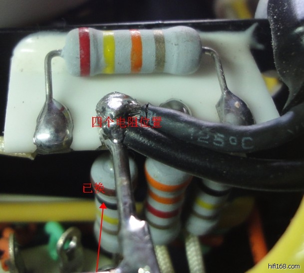

见图,123位置狭小,45没有计划,煲煲再说,注明已计划的约10天后根据煲的情况实施。
134#
电路图的标法同实际情况略有区别。常规标法是图中456应该标123,图中123是456。
最后编辑kick 最后编辑于 2012-03-26 10:42:42

楼主将有校声作用的关键元件和一般元件大都都更换成补品了,。我所建议更换的电阻对音色影响甚微,主要解决的是瓶颈问题,这一点不容回避.既然已经脱胎换骨,又何在意通经络呢.当然,只是建议.
我所建议打通瓶颈的,绝不是日本国宝级或美国家当等补品电阻,而是高精度色环电阻,体积小,热效应小,精度高,当然功率不能选小.要不然你所用的补品元件的特质怎能得到充分展现呢?
138#
原帖由 堂堂正正 于 2012-3-26 18:36:00 发表
谢谢!下步把旁路电阻、电容选质量好、精度高的元件,首先考虑的是机器的容积。
左声道的一些元件尚未装,这次装的时候要把所有电阻、电容摸清,剩下的工作不多了。
