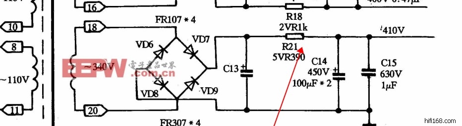

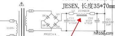

266
2012-05-07 22:53
紧急求助!!!
老9084D图的300B滤波电路,没有电感,只有一个电阻。
(101.52 K)
2012/5/7 22:53:17
我的9084D图,有一个电感
(27.42 K)
2012/5/7 22:53:17
是否去掉这个电感,用一个电阻代替,同时去掉原机845电感,多余的空间,用一个大一点的电感在845滤波电路上。
超牛X胆机
http://audio-audio.cn/bbs/forum-viewthread-action-printable-tid-21516.html
木头机座
http://www.audiodesignguide.com/New845/New845.html
电感的作用
http://zhidao.baidu.com/question/290953998.html
kick 最后编辑于 2012-05-13 20:53:34

267
2012-05-08 01:15
电感(厄流圈)的滤波作用要比电阻好得多,但成本高,因电阻内阻大,大多只用作前级或推动级,功放级不能用,会衰减功率。而电感直流电阻小,内阻低,可以用于功放级,而且声音更好听,但成本问题。很多厂机都省得就省了。厂机?别提了,除了赚钱不知还会什么?!补充一下,我们摩M100时就用近千元加了个厄流圈,声音改善很大,你如果把厄流圈也去掉这台胆机更不用听了,不如改玩晶体机算了。。
南海十三郎 最后编辑于 2012-05-08 01:21:42

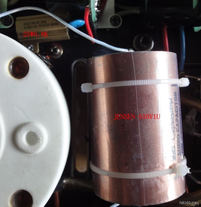

2012-05-09 16:23
终于忍不住,冒着机毁人亡的危险,自己换上了
(188.72 K)
2012/5/9 16:22:30
热机中。
JS推荐的WELWYN WH25 6K8电阻,英国才有库存,到上海了,到了后继续换,这个电阻将就听5-6天,两个声道的连接线都不一致。
在负反馈电路中,使用JENSEN630V1U铜箔,真是下了血本了,在很多胆机中,并没有采用负反馈设计。
最近都在研究各种电路图,发现前级管6SL7可以去掉,信号输入使用牛耦合,但这种方式一是需要大量money,二是需要个大空间,不满足条件。
但仍然不敢打开牛罩。
初听声音没有那么噪了,中频厚度还可以,热机30分钟后仔细听。
忙得没时间喝水,得多喝点,否则晚上喝酒喝不进去。
kick 最后编辑于 2012-05-09 16:36:25

270
2012-05-09 17:31
自己动手才有乐趣。降火、降燥是正路。
