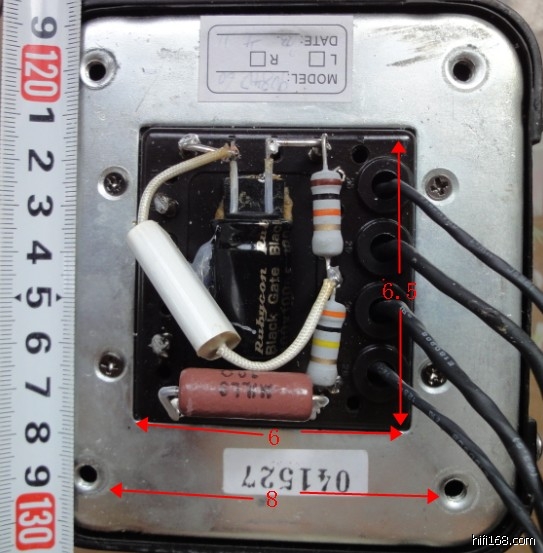

终于拆开了845输出牛,开了后,觉得不能同时更换300B推动牛和845输出牛,因此只拆了845输出牛。
机内845输出牛的4个固定螺丝拧下来,把周边的线全焊掉,从喇叭线接线柱端子端焊开与输出牛的连接线,就可以取下输出牛了。尺寸见图。

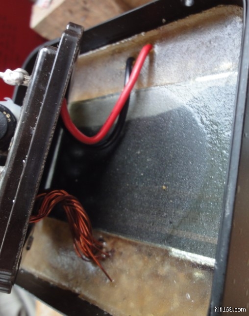

拆开上面的牛盖后,发现是一层薄薄的环氧树脂,下面是石英砂,正研究能否使用这个牛罩。
牛盖上的电阻和电容,只是利用牛盖,里面没有连接线。
牛的线是铜线,据谣传,近年新出的牛,有一些厂家,用铝线绕制了。不知道铜线还是铝线绕牛好。
以前,铝比黄金贵呢!
