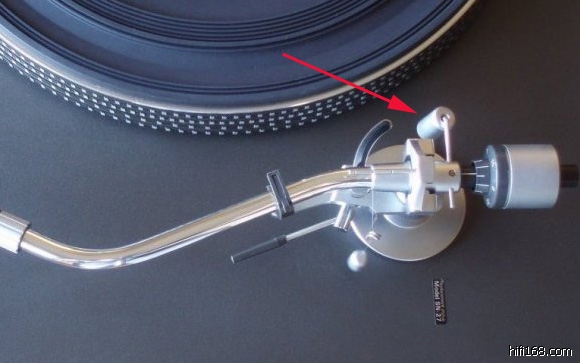

请教下中山张 兄等前辈,附图中箭头指的,唱臂侧重的调整要依据什么来调,才能令唱臂的左右平衡?就是侧重锤不知道得插到什么部位才会平衡。
