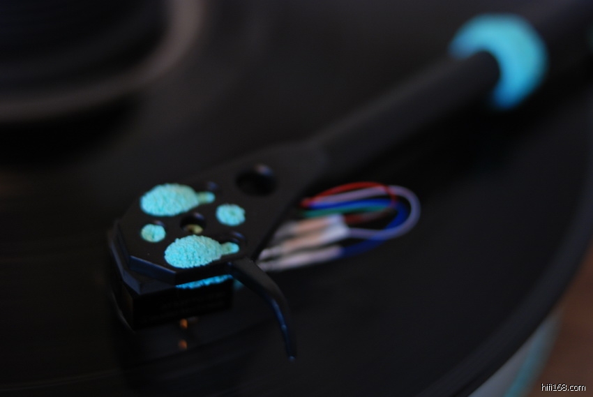

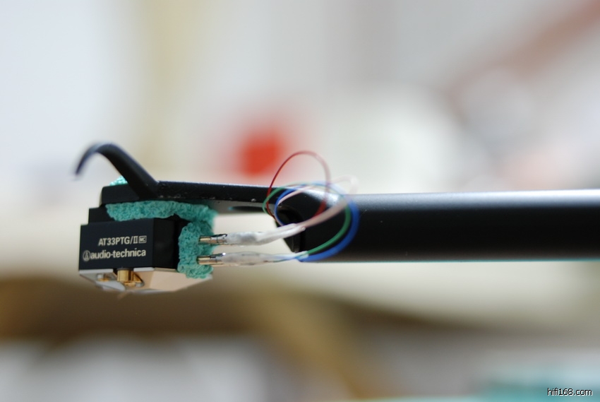

唱头乾坤大挪移:
前晚和昨晚fever老师一直打电话来敦促我一定要做一个“最恐怖的乾坤大挪移”:在唱头输出的四只杆根部钉一层极薄的泥胶!我看了很久都不敢下手,这么小的地方钉泥胶,跟在“螺丝壳里做道场”没啥区别啊!而且说实在的,我也怀疑这么一钉点的泥胶能有多大的能耐?!老师好像听出了我的疑惑,解析说,唱针在唱片上游走时,每秒的震动都是数以万计的,任何外来的震动都能极大的影响到其信号的拾取,所以这么一点泥胶比其他地方都重要。而且举了好些我都曾熟悉的人玩LP的例子,其中说到广西梧州一大烧,用clearaudio钻油台盘、他家最贵的唱臂、最贵的金手指MC头,玩到头来始终不尽人意,后来就是高局帮忙钉了这么一丁点泥胶才大功告成。。。说得我心动不已,决定开工。经历近一个半小时,一番惊心动魄而又不敢有丝毫松懈的奋战的结果就成了下面图片这样了:
做完后调好针重,还是用近来调音用得最多的蔡琴《老歌》和《红衫仔》开声。。不得了!第一时间我就被抓住了。蔡琴就像突然练成了“九阳神功”,内劲充沛,唱起歌来挥洒自如。嗓音喉底丰厚圆润,而且丰厚得来又有强烈的清晰的质感和密度感!贝司饱满扎实而富有弹性。。。听得我眼都大了!再试《红衫仔》,之前总觉得其中高频有些偏薄,现在听起来却是非常的平衡大气。音场不仅庞大,而且丰满了,堂音残响都明了了。枪炮声低沉而有冲击力,十分过瘾。。。再上PHILIPS 《小夜曲》,那鸟鸣清脆悦耳,小提琴烟韧绵密、韧性十足,大提琴也不甚泛滥了,松风声吹来十分清爽。。好玩啊!《奶妈》、《白头佬》等都逐一登场一试,直搞到半夜2点多。。。
如果不是转盘和唱放的电源还没到手,我真觉得大功告成了!没听过玩过真想像不到这么便宜的盘、头能出到如此的好声,真想说声fever老师万岁了。呵呵。。
好样的,哪天我斋戒沐浴焚香 之后,也来搞搞唱头。请问高局是在金手指上贴胶泥吗?

回老兄,高局不仅在自家金手指上钉泥胶,而且在别人家最高级别的金手指上钉泥胶!呵呵。。
注意,唱头这里的泥胶是搓得极细的一条,再用一支极细的十字螺丝刀“钉”上去的!不能说“贴泥胶”!!
