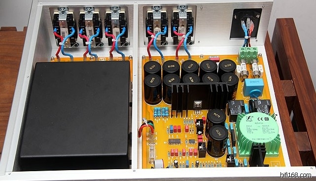

我的后级有牛叫,不知道接上这个电处会不会好些?
272#
原帖由 reformatsky 于 2012-11-10 12:39:00 发表
解决不了。
牛的素质或是电压造成的
273#
从这里可以看出,输出插座的地线直接接的机壳,如果输入的地线,在接机壳之前,没有经过抗干扰处理,就不能隔绝来自于输入的地线带来的干扰,邻里大量用电时,仍然会衰声。
274#
如果牛叫是直流引起就会有效的。
275#
地线共用较难处理,最好自己拉音响专用地线。

原帖由 clock 于 2012-11-8 15:43:00 发表
插座是Copper 8300,请yavis兄帮忙看看尾插用的什么型号,有无必要换? 谢谢
这个尾插说出来或许无人敢相信欧博如此能在垃圾里面找出“黄金”!
是台湾rongfeng荣丰产的,似乎价格2元左右。
里面电源输出接线处用的是卡簧接线夹子,0.1元一只,怀疑是为了节省焊锡!
那12个大水塘是南通生产的英国牌子NOVER诺华10,000uf/50V,弄个Nichicon音频电解也非不了几个钱啊。。。。。。。。
有时间我统统换掉
所以,我历来认为,买厂机实际上就是买一个电路加机壳!
最后编辑yavis 最后编辑于 2012-11-10 22:56:17

279#
原帖由 yavis 于 2012-11-10 20:41:00 发表
哈哈哈,yavis兄言重了。
输入插头和接线端子都是标准件,就算是几十万的器材用的也是几块钱的(用台湾荣丰的算比较好的了,市面绝大部分厂机用的都是几毛钱的)。
不信您在全球的器材里找找看有没有哪个厂家例外,找到了算您赢。
开个玩笑,勿见气。
最后编辑TGLEEAUDIO 最后编辑于 2012-11-11 00:53:27
