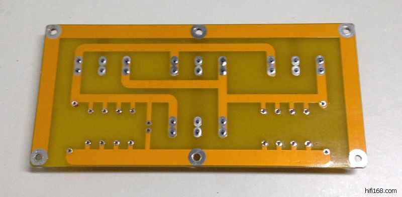

这是机器所谓“模拟、输出”前的电路,就是在零火上分别对地并联了10只小电容,全部拿掉了。换成西电银云母、RUSSIAN特富龙电容
个头大装不下,只好引线,立着装,
您换的这几个地方,我也换了,不错,的确有效果。
不过Y电容不宜太大,我没找到那么多小的。试试0.22uf特富龙,不行的话再拿下来
另外,我实在没搞明白欧博15s背后的2个数字输出和1个模拟输出有什么不同。
看电路:

有网友提问15S后面,数字和模拟输出的区别,以下是欧博的答复:
15S上的模拟输出和数字输出,其实就是一样的两条柏油马路,一样宽,没有区别,区别就是,人走人的柏油马路,车跑车的柏油马路,互不干扰;这个干扰是什么呢?车跑起来有废气排出,会影响到人,各走各路,才互不干扰,如果走的全是人,那人两条路都可以走,反之,亦然。
理论方面了,数字器材一般会从负载反馈回来高频共模干扰,图中线路板上有10个电容,它的作用是将数字器材负载反馈回来的高频干扰泄放到地端,防止数字设备反馈回来的高频共模干扰对模拟设备产生干扰。
如果您家里没有数字器材,全是模拟器材,那么,这几个插座可以混用。

原帖由 yavis 于 2012-11-14 8:27:00 发表
个头大装不下,只好引线,立着装,用热熔胶固定。用的MCAP金银焊锡
欧博友情提醒大家,请慎重DIY,电源处理器上的电容不宜随意更换,电容除了要耐压足够之外,更重要的是它的损耗大小,如果换上的是损耗比较大的电容,工作时就会发热,持续发热、过热的话会爆炸,非常危险。
安全第一,发烧第二。
