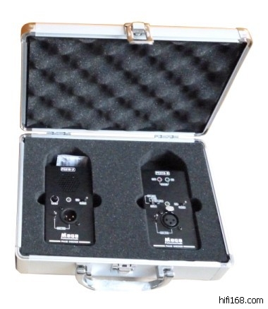

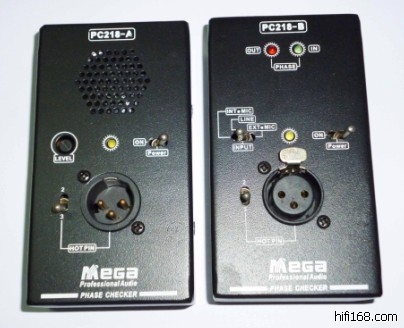

PC218-PHASE CHECKER音响相位测试仪
是一款专业先进的音响工程安装调试测试仪器,该仪器是电声工程安装最理想的小型工具,它可以精确地测试各种电声声场系统的相位差异,是音响工程安装调试的必备测试工具,给工程安装调试以带来更简单方便,省时,省力省心的效率。当多于一只音箱用于一个系统时,清楚知道每只音箱之音盆振动方向是否一致是非常重要的,这时该仪器使用电池供电,更换电池容易。该测试仪器使用携带方便,操作简单是任何人都会使用的设备。特别适合于目前流行的公共广播音响系统,专业音响组合系统,线阵音响系统,音柱音响系统等等的一些组合音响测试场合。该系统由两只手持单元组成,发射器能产生很宽的脉冲频带,可以通过卡侬插或内置喇叭,输出的脉冲信号
size]发射器会发出11Hz脉冲信号,并通过内置喇叭和卡侬座输出连接对音响系统进行测试,电平大小可以在面板上LEVEL调节,卡侬座输出可选择23脚输出脉冲信号,内置喇叭输出电平已固定。
在测试中,一旦信号反馈到音响系统,接收器将显示接收到的信号是否在同相位,并且在接收器上的发光LED灯会片刻
闪烁,绿色闪为跟输入源同()相位,红色闪为跟输入源反相位。
PC218-B测试器功能介绍:
1.选择INT.MIC:使用内置话筒测试功能,将PC218-B器上面的咪头直线对准音箱喇叭,仪器上INOUT发光LED灯闪亮其中的一个,IN闪亮表示同相位,OUT闪亮表示反相位;
2.选择EXT.MIC:使用外接话筒功能,将PC218-B仪器上的输入卡侬座插入话筒,用不同的方式对准话筒喊话,INOUT发光LED灯会跟随不同的相位闪亮。
3.选择LINE:使用线路电平信号输入功能,把PC218-APC218-B的输出与输入卡侬座用一条XLR线连接好,将两个仪器的HOTPIN开关都处在2位置,旋转LEVEL音量,观察IN发光LED灯应跟随喇叭发出的脉冲信号闪亮,将两个仪器HOTPIN开关都处在3位置,同样观察IN发光LED灯应跟随喇叭发出的脉冲信号闪亮,当PC218-APC218-B仪器的其中任意一只的HOTPIN开关,一个处在2位置,另一个处在3位置时,此时PC218-B除电源指示外的其余指示灯都无任何指示。
提示:该仪器不支持话筒输入幻象电源。
应用注意事项:
在公共广播音响系统测试中请从发射器释放信号,并依次在每个音箱前面正方放置接收器,以确保系统在相位;
在多功能应用中,请把接收器连接到调音台的输出,并给各个话筒释放脉冲信号,接收器可以用作测试是否所有话筒在相位 (如果不在相位范围,关闭效果功能可能导致话筒的不在相位).
把发射器信号传送到磁带并连接接收器到录音机器,该系统可以用作测试磁带录音相位传送过程;
该系统也可以用于检测电话线等物件。
提示PC218是一部测试绝对相位的仪器。
在正常操作中,一些分频网络或者音响系统会偏离相位,使用PC218时应注意该事项并对此作相应的调整,该仪器不受传播延时以及效果延时影响。
. 线材测试:
PC218是一款用于电子音响系统测试的全极性仪器,而不是线材测试仪。如果因线材原因导致测试系统不准确,建议使用专门的线材测试仪器,如果需要测试独立的XLR电缆线,PC218是您最理想的选择。
在发射器上设定HOT PIN2, HOT PIN3,
在接收器上选择线路输入,并对应设定HOT PIN到线路2,HOT PIN到线路3,仪器上的绿色发光LED灯将会显示,如线路连接错误,接收器的发光LED灯将无法显示。
提示:在此项测试中,发射仪的电平值必须设定到最大刻度。
. 设备校验
检查开箱:
PC218在出厂前经过纸箱包装,如开箱前发现已有明显的运输损坏,请勿马上拆开该纸箱,尽快与我公司联系。
使用环境:
该仪器在0-50℃ (32-122华氏度),相对湿度80%以上环境下使用。
电源:
            该仪器采用9VPP3电池供电,换电池时拧开背板上4个螺丝,正确对应电池的正负极装入电池。
外接设备:
发射器:卡侬公输出
接收器:卡侬母输入
