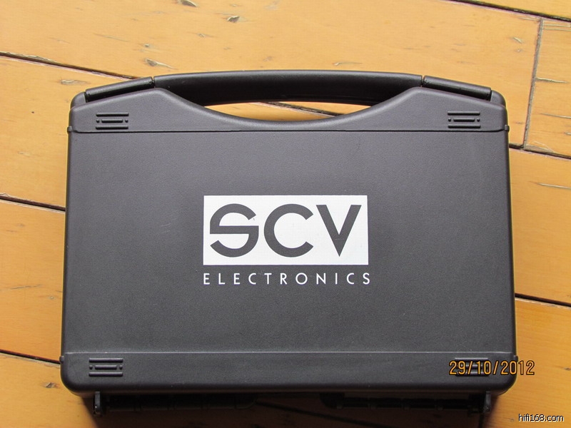

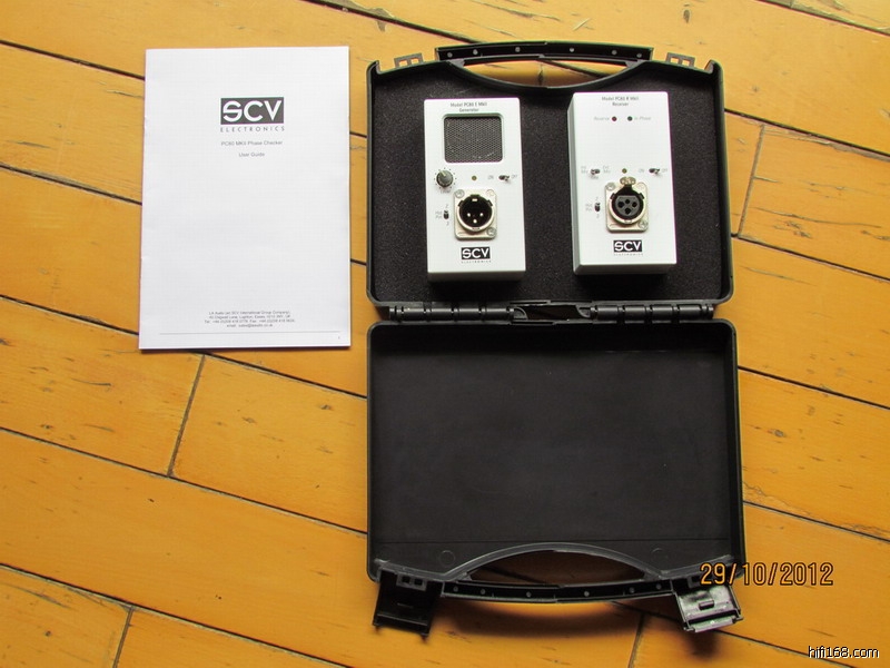

(1)SCV PC-80E音响相位测试仪的专业级的塑胶防水、防震包装工具箱:

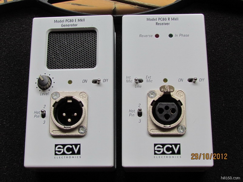

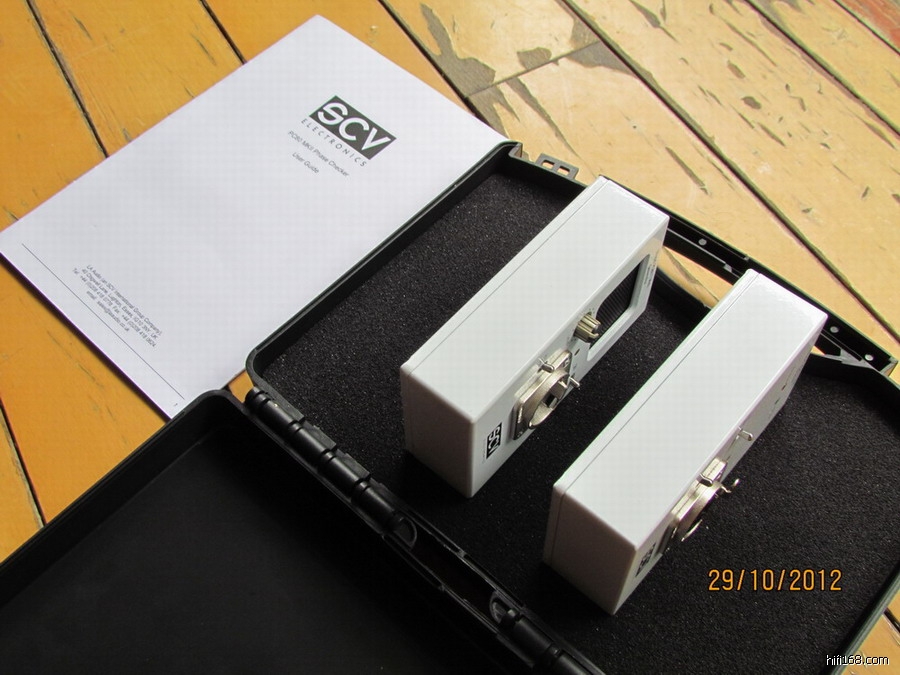

(2)SCV PC-80E音响相位测试仪的庐山真貌:(PC80E MK2 Generator信号发生器【图左】+PC80E MK2 Receiver信号接收器【图右】)

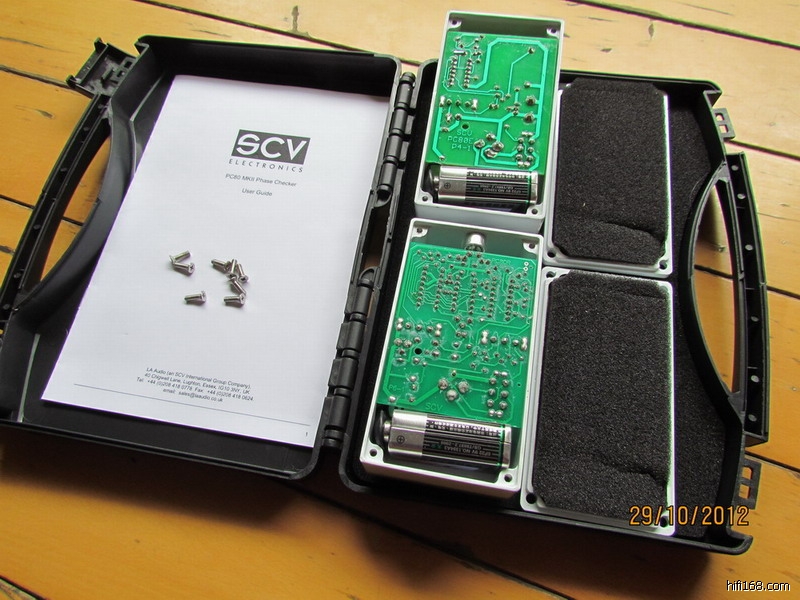

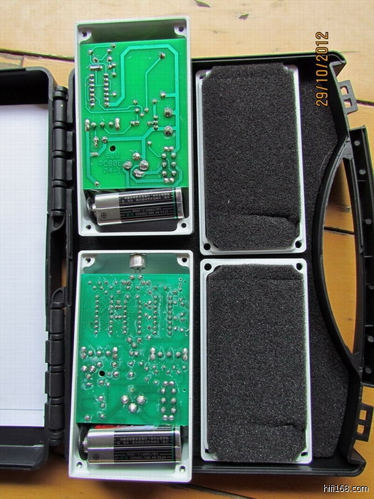

(3)SCV PC-80E音响相位测试仪的内部结构图片:(可见那坚固的铝制外壳)

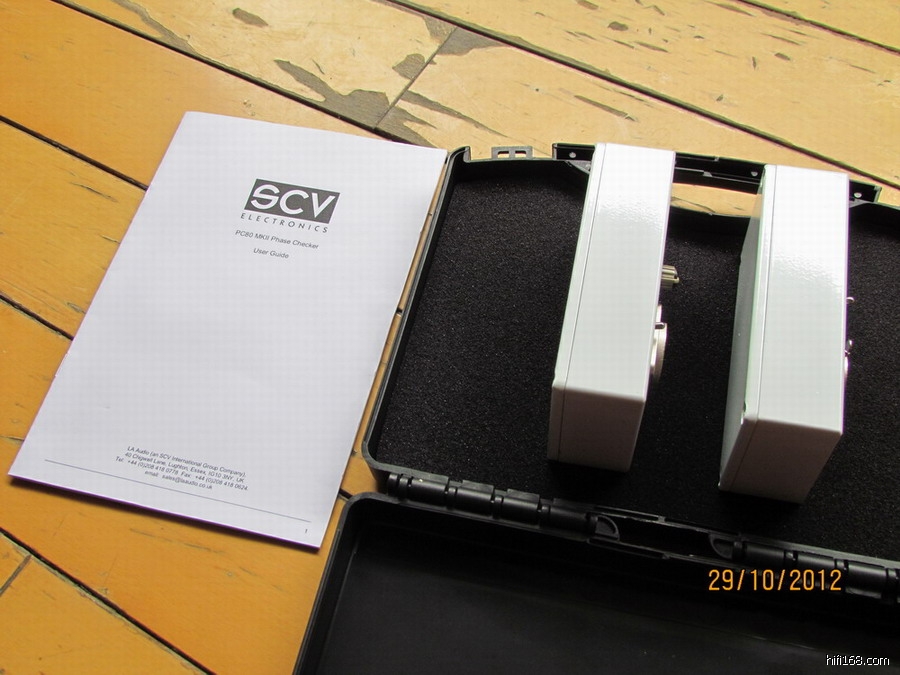

(4)SCV PC-80E音响相位测试仪的使用说明书:

SCV PC-80E音响相位测试仪:(PC80E MK2 Generator信号发生器【图左】+PC80E MK2 Receiver信号接收器【图右】)

补充说明:
SCV PC-80E
音响相位测试仪:(PC80E MK2 Generator信号发生器【图左】)还会对应不同地区制式的平衡输入信号插头的+极与极端子脚进行即时的对应开关进行选择。(如日本机的大多数是1为脚地,2脚为负,3脚为正;美国机则多数是:1脚为地,2脚为正,3脚为负)
