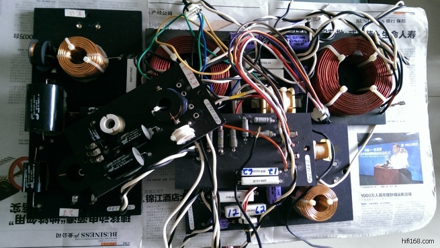

我看了下单元,初步判断单元没问题,但是我无意中发现喇叭分频器修过,换过电阻,等我争取今晚把分频器全部卸下来再上图。
463#

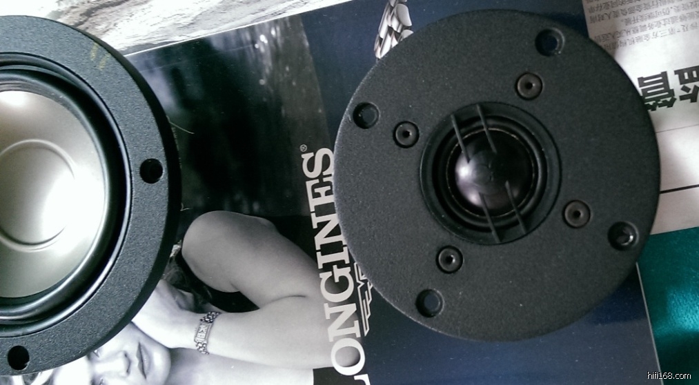

拆下来的高音,是否很脸熟?跟绅士宝的某个型号几乎一模一样!单元是好的,经过我翻出小学幼儿园所学的知识检查,是有一块分频器板不通。

回复 463# szlghyj 的帖子
玖捌拎拎
3L-Audio Studio, established since 1993, has been dedicated to Hi-Fi audio R&D for over 20 years.
467#
回复 466# 3l 的帖子
谢 3l 兄,9800,我记下这个型号,万一高音挂了就用绅士宝代替

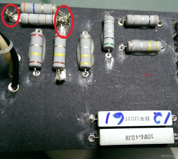

原帖由 szlghyj 于 2014-7-24 16:24:00 发表
问题就出在下图这块板的两个红圈处,按一下就通,松手就不通

原帖由 szlghyj 于 2014-7-24 21:08:00 发表
这个是小问题,重新焊一下就搞好了,但是事情往往是出人意料。

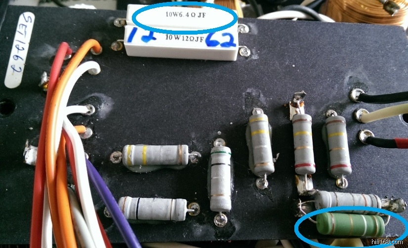

我本意是想:既然右边这个想都拆了,不如把左边那个也拆了将单元的上下方向调换一下(我以前听前辈说这样单元更耐用),
结果无意中发现有个电阻颜色不一样,于是把另一个箱的分频器也卸了,看个究竟,这是一个箱的分频器

470#
对比
