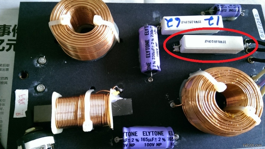

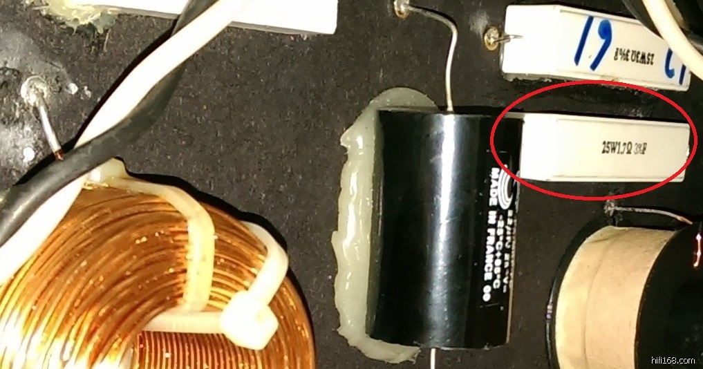

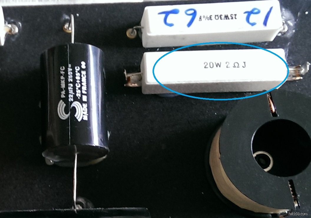

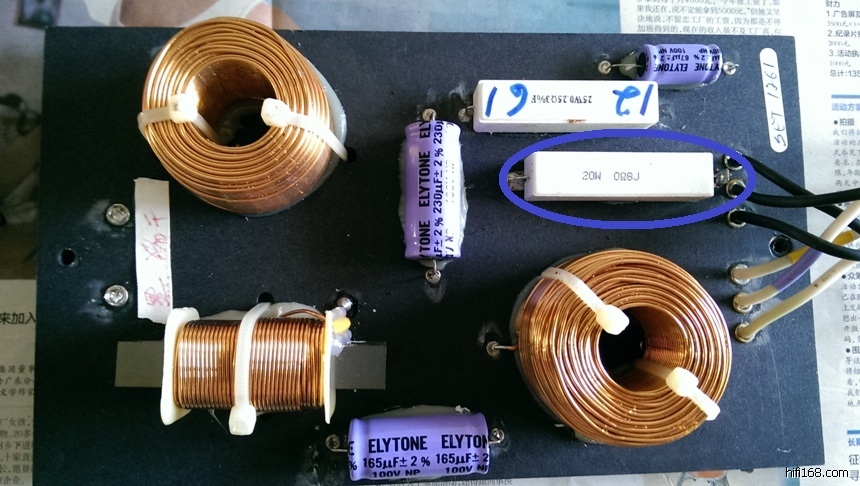

回复 477# LYK888 的帖子
我总结下,开始有个高音不响,拆开高音检查,结果高音没问题,于是继续拆分频器检查,发现高音不响的原因是分频器用两个地方接触不好。
后来又意外发现分频器换过0件,LYK888兄认真看图片红圈与蓝圈的对比,例如475#红圈(右边箱分频器)的25W1.7欧姆3%F是没换过的,而篮圈(左边箱分频器)20W2欧姆J是后来换上去的。
现在发现有4个电阻是换过的
479#
中奖了
3L-Audio Studio, established since 1993, has been dedicated to Hi-Fi audio R&D for over 20 years.
480#
有标误差值的是原装
