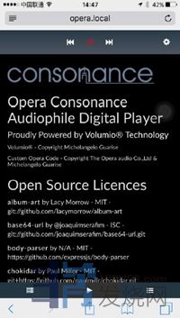

1. 网络连接及进入操作界面:
X6具备有线和无线WiFi两种模式与家中的路由器连接,有线连接可通过X6的RJ45口用网线直接连接路由器;无线连接可将随机自带的WiFi网卡插入X6的专用USB2.0口,做一次设置后,X6就可以自动与路由器连接了。
第一次WiFi设置需要X6的RJ45口与路由器用网线连接,接通电源30秒以上,用手机或电脑连接同一个网络。苹果系统打开Safari浏览器,PC机请使用谷歌浏览器,打开后输入opera.local,进入X6操控界面;安卓系统使用专用的APP进入操控界面。
进入操作界面后,点击右上角的
——“设置”栏目,选择network,在无线设置WIRELESS NETWORK下选择WiFi名字,输入密码,按Connect后,右上角会出现“Wiress restart......”说明WiFi设置成功,如下图所示:
拔掉网线,关机后重新开机无线网络设置完成。

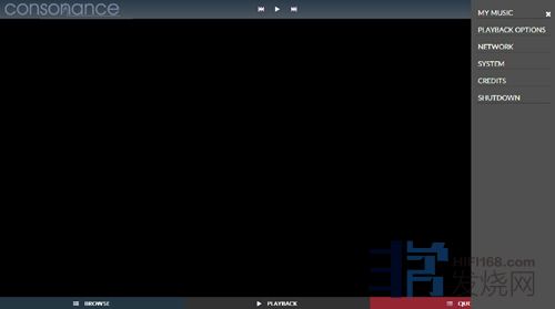

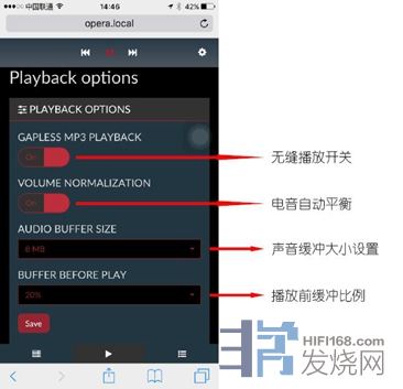

X6高清数码流转盘 —— 设置界面介绍
X6的设置界面,可以更加细致地对默认参数进行设置:
点击主界面右上角的设置按钮,会出现MYMUSIC,PLYBACK OPTIONS,NETWORK,SYSTEM,CREDITS等5个选项。
MY MUSIC选项:
按Re scan可以看到本地记忆体里的音乐文件信息,当需要使用NAS时,按+Add New Driver,可以进行设置。
PLYBACK OPTIONS选项:
NETWORK选项:进入此选项用以设置无线WiFi和查看网络状况。
SYSTEM选项:
CREDITS:版权的声明
最后编辑欧博音响 最后编辑于 2016-08-08 15:46:19

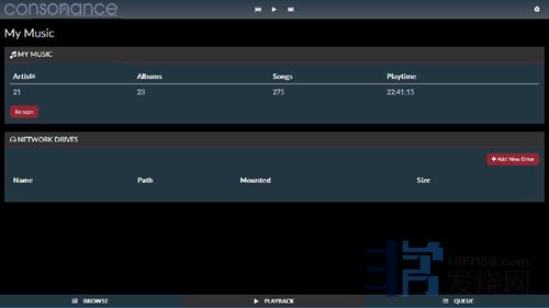

X6高清数码流转盘——NAS设置
点击MY Music选项,
MY MUSIC(我的音乐)界面如下,
第一栏是本地音乐,如果更换存储设备,可按Re scan钮重新扫描。
第二栏是网络存储设备,点击增加家庭网络中的存储设备。
X6会自动搜索家庭网络中的共享文件夹。
选择NAS中的共享文件夹。
设备名称(ALIAS)
网络IP地址(NAS IP ADDRESS)
共享文件夹名称(PATH)
以上选项会自动填写信息,无需改动。
点击设置高级选项,填写网络存储的用户名和密码。
点击SAVE,成功保存信息。保存成功后,会出现如图信息。
最后编辑欧博音响 最后编辑于 2016-08-12 14:56:41
