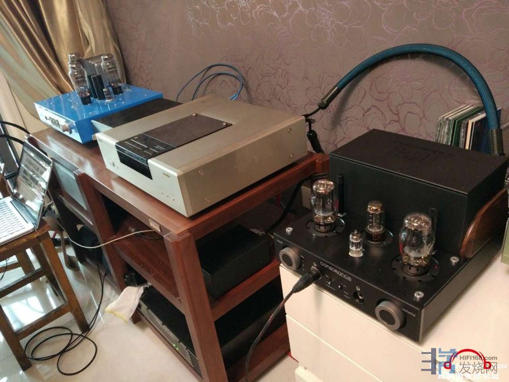

20161211聚会小计——欧博linear5/DNA Stratus和鼠后级/Firstwatt sit2的对比
文章来自耳机俱乐部烧友caileiqing
又到聚会时~~~这次的聚会非常荣幸邀请到了激光鼠版主、宁远兄、坚强兄、老张和何老师~
主要试听的器材如下:
音源:Victor xl-999ex,鼠版的全套PCHIFI系统
耳放:DNA Stratus 2A3,欧博旗舰Linear5耳放,超鼠耳放(带前级功能),何老师带来的自制耳放
功放:First watt B1(前级,加持Soundcraft275电源换白金三保险丝)+Sit2(后级),鼠后级
耳机:KK,800,812,T1,HEK V2,580,DT831
线:鼠版带的一套自己的线,UA Vivid RCA,PAD LE电源线,亚伯拉罕plus电源线,等。
第一章:欧博Linear5(以下简称L5)和DNA的听感对比
这两台电子管耳放都不约而同的使用了5U4G整流+2A3放大的架构,那么它们的声音到底有什么异同呢?
怀着期待的心情,终于听到了两台放大器的歌声。
首先,很明显的是,L5和DNA是两台完全不同调音理念的耳放。
欧博走的是韵味路线,换了eml管子,本身的音色还是很容易分辨。
而dna本身几乎是无染的,用什么管子,给什么声。
欧博的中频很润滑,胆味会更重。而dna在eml管子下,就是非常透明纯净的音色,稍稍带有一些灵动的贵气。我个人感觉,这种音色应该才是eml管子高级的地方。
显然dna对管子(包括音源,咸菜)的揭示力更强一些。
同时,dna用古董rca管的时候,就明显散发出rca 2a3的极致优美油润的音色。
而在原管和eml分别给到欧博的时候,它本身的音色还是非常彰显。盖过了管子的音色。或者说它对管子和前端的依赖性不那么强,不吃前端。本身就有比较强的个性。
如果硬要打个比喻,L5是有点老派胆机的醇美音色,而DNA有一种清水出芙蓉的高雅。
这实在是非常有意思的一件事情,相似的架构,不同的设计理念,反应出来设计者的不同审美理念,这实在是我们这些hifier最乐意看到的。
当然,美中不足的是,这台L5还是比较新,才开机了2天,后面煲开了,相信会有更好的状态。
第二章:鼠后级和Sit2的听感对比(针对KK)
在此我想先感谢一下激光鼠版主对本次小型家庭聚会的支持,他特地从家里搬了超过30KG的器材出来,
而且在现场也悉心的进行调试,为了让我们听到更“鼠”的味道,实在是非常感谢! @激光鼠
说回正题:
试听过程中,鼠后级+超鼠(做前级)的搭配,确实好于鼠后级+B1前级的搭配,
而仔细对比一下,我也觉得B1+Sit2的搭配也很融洽。
西装对西装,激光鼠对Nelson Pass,我觉得这才是我们国内hifier的骄傲!
不是说随便拿个国外的,就一定比我们国内做出来的好。我们自己的东西,搭配好,照样很灵!
从声音的角度上说,
鼠后级的三频分布都很均匀,透明度、质感、密度等方面,也都做的很好。可以说和sit2比较,也是不妨多让的。
对比sit2来说,尚有不足的地方如下:
1. sit2的中频更饱满、油润,这可能是得益于sit静电晶体管,而这个晶体管目前市面上是采购不到(被pass买断了。。。)
2. sit2的油润感更好,整个声音听起来更“舒服”。
3. sit2的弹性更好,有种灵动感。而相对的鼠后级就更冷静一点。
当然,sit2的售价也几乎是鼠后级的4倍多。我的感觉是,如果是相对入门的选择的话,鼠后级推KK(或者HE6,我也听过好几次)也是非常值得推荐的选择之一。
我们再聊聊何老师自己制作的一台耳放。
这个耳放声音是比较温暖而大气的。
但高频感觉有一点压抑,和作者交流后,也是表示在高频设计上是偏保守了,怕开放了会显得亮。
这其实是一个很有意思的事情,这个暗和亮的取舍、平衡,正是最微妙也最值得推敲的。
这个情况,我在试听歌诗德A20H的时候,也遇到了。当时我也向对方表达了我的意见。得到的是相似的答案。
怎么说呢,我觉得,还是希望作者们更大胆一些,
大不了重做,我们国产器材要进步,一定会有很多难关要过。
作为听众,作为hifier,总是希望能有更极致更趋近完美的体验。
