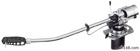

直型、S型或者J型臂,不论这些臂管是什么形状,最重要的是臂管最前端唱头盖与臂管所形成的角度,叫补偿角。就是补偿因为画圆弧而产生的循轨误差,这才会有S与J型臂管的出现。至于直线型臂管,它的补偿角就设在唱头盖上了。
(64.91 K)
2015/11/9 14:37:49
臂管长短与声音的好坏有直接关系。臂管越长,所画出来的弧线弯度越缓,循轨误差越小。通常标准的臂管长度都在9英寸左右,也有少数长到12英寸的(SME3012)。

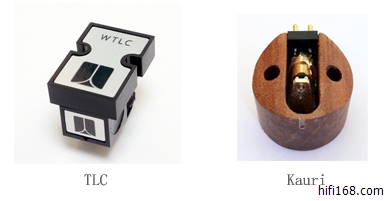

美国Well Tempered唱头

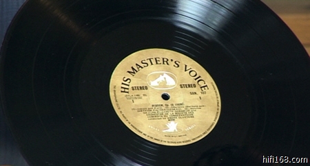

关于LP软件
立体声唱片是怎样做出来的
立体声唱片是在一个声槽里同时记录两个声道的信号,一般把左声道的信号刻录在声槽的内侧一壁,右声道则刻于外侧一壁。每个声道的刻录方向皆垂直于各自的壁面,并与刻纹刀的中心线保持45°的关系,故称为45°/45°制式。
刻录声槽颇似犁地开沟,刀杆与胶片表面常保持一定的倾斜度,衡量的方法是:在刀杆活动支点和刀尖之间作出一条联线,该直线与胶片平面的夹角称为垂直刻录角。这个角究竟多大为宜,若干年来未曾统一过,直到70年代后期国际上才明文规定20±5°为标准。由于立体声唱片的声槽里含有较多的纵向成份,因而选择最佳的垂直刻录角对降低失真、改善音质具有十分重要的意义。
(73.65 K)
2015/11/16 13:54:20
唱片纹槽是一根连续不断的阿基米得螺线,由外至内依次为:引入槽、声槽、引出槽和终止槽。引入槽的螺距很宽,放唱时,唱片由这里开始导入声槽;相邻的节目之间夹有历时3、4秒钟的无声槽,称为过度槽,螺距也较宽,令人明显易辩;声槽的末尾和引出槽衔接,唱针经此滑行至终止槽;终止槽是一个闭合的圆环,防止唱针继续向内滑移而划伤片芯。片芯上印有节目内容、转速以及立体声/单声道的识别标记等,片芯当中的圆孔有7.24mm和38.20mm两种直径,后者多用于自动换片的唱机。
唱片有16、33、45、78 R.P.M.(转/分)四种标称转速,外径也有175、200、250、300mm四种标称转速,外径也有175、200、250、300mm四种通用尺寸,不同的转速和尺寸各有其主要用途。
唱片原以虫胶为主要原料,因质脆易裂,现改用氯乙烯-乙酸乙烯共聚树脂为主要成分,质地硬中带韧,性能经久不变,唱片电声技术指标亦大为提高。
唱片常用制造工艺有两种:(1)压纹法,将已压成一定厚度的塑料薄片烘软,在施加压力的模板下成型。它主要用于生产薄膜唱片,片厚常在0.5mm以下;这种唱片最薄的仅有0.15mm,也能双面放唱,可供装订在期刊里。(2)塑纹法,把熔融的塑料置于施加压力的模腔内成型,产品多系密纹唱片,声槽部分的厚度为0.6~1.2mm。
唱片不仅易用机械方法大量复制(如薄膜唱片每分钟可生产20~30张,复制速度与节目长短无关)。而且唱片重放节目中的某段内容极为简捷,还有耐久贮,耐辐射,不怕强磁场的侵袭等优点。一百多年来,唱片为人类保存了大量珍贵的声音档案,历经创新改革,迄今为止,仍然是家用电唱设备中保真度最好的节目源。
(125.65 K)
2015/11/16 13:54:20
现代化唱片刻纹设备在技术上是相当先进的,频率特性、信噪比、失真度、动态范围和串音等主要技术指标与磁带录音机相比均有过之而无不及。为使唱片的这些优点能充分发挥,许多国家都很重视直刻唱片(DMM)的研制,经常有保真度很高的名牌唱片供应,深受广大声频爱好者和专业人士的欢迎。

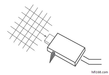

调水平循轨角
(32.19 K)
2015/12/7 15:57:21
水平循轨角就是将唱针放在量规所定的针尖点上,然后以目视,看唱头左右、前后的边线是否与量规上的线条平行。否则,唱针的左缘与右缘所接触到的唱片沟槽就会有相位差产生。
若唱头为方形,则看外壳边缘是否与规尺的格子切齐。但绝大部分的唱头为手工制造,唱针杆不一定与外壳成标准几何关系,还是应以唱针杆为准。
当达到要求的位置时,请将螺丝锁住,但要小心不要在锁螺丝时移动了唱头,这里需要极大的毅力与耐心。

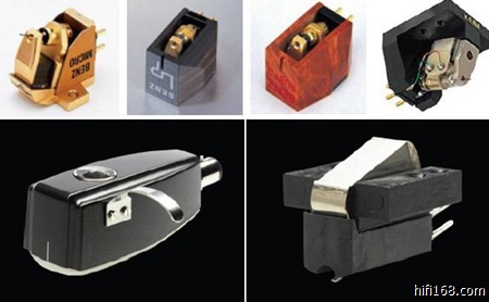

Dynavector唱头
全世界最高级的唱头,大多采用动圈(MC)型,而且各厂有各厂的高招。
(68.95 K)
2015/12/16 14:22:31
日本的HIFI产品在发烧界并不是被大家所认可的,但它的唱头和唱臂却是例外。目前全世界80%的唱头都出自日本,很多欧洲品牌都是在日本OEM,主要原因是因为日本具备全世界最优良的制造工艺。
我们代理的Dynavector品牌就是动圈唱头中的佼佼者。
(34.55 K)
2015/12/16 14:27:04

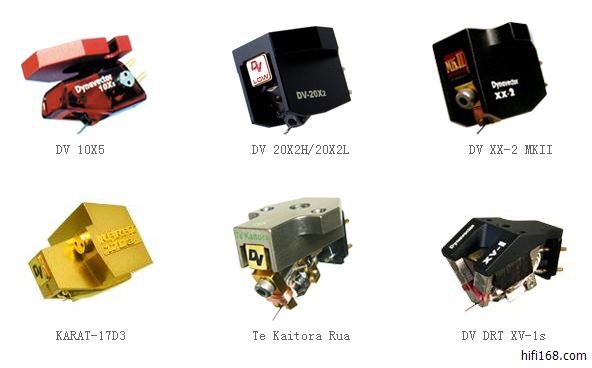

Dynavector创立至今已有40年的历史,创始人是一位叫做Dr Noburu Tominari的日本人,出生于1931年,不幸于2004年去逝,曾为东京大学的教授,并对化油器的燃油喷射系统的发展做出过巨大贡献。后来于1970年创立Dynavector公司,致力于唱头的研发,在MC唱头和唱臂设计方面获得了很多的专利。
Dynavector唱头拥有独特的绕线技术,线圈是由超乎寻常的11微米直径的优质银线或PCPCC缠绕而成,别的生产厂家使用的至少有20微米,而且可以把线圈组缠绕在宝石针杆上。正是由于这样的技术和使用了导磁力极高级的磁体材料,DV唱头具有极高顺性和反应速度,它的声音特点是透明度高,细节丰富松弛。DV唱头和同是日本出品的光悦这两个品牌的在国际市场一直享有极高的声誉,DV唱头相对于其它顶级品牌更是具有极高的性价比。
(75.69 K)
2015/12/16 14:22:31
铝制针杆的DV10X5高输出唱头
Dynavector 10X 系列在1978年刚问世就获得了芝加哥CES的杰出设计和工程奖, 并且在1981年又再次获得。DV10X5 是最新的版本,采用强力的钕磁铁,外壳经过磁屏蔽和弱磁技术处理。 DV10X5 还有一个特点,就是在唱头上面加上了一个新设计的铝块,它能为唱头提供稳定的平台而且还能够增加唱头与唱臂相连接的稳定性。
铝制针杆的DV20X2 H/L 高/低输出唱头
频率响应:20 - 20,000Hz (±2dB)
信道隔离度:25dB (1KHz)
信道平衡:1.0dB (1KHz)
顺性:12 × 10-6 cm/ne
直流电阻:R=150 ohms / 5 ohms
针尖形式:钻石针
针臂:6mm硬铝合金管
针压:1.8 - 2.2 grams
推荐负载阻抗:>1000 ohms / 30 ohms
重量:4.6Kg
DV XX2低输出MC 唱头
内置铝镍钴合金磁铁,磁屏蔽唱头外壳
DV XX-1 是第一个使用独特的磁屏蔽(专利)和磁衰减(专利)的处理技术的唱头,这些唱头外壳的特点能够抵制磁力波动,这种波动对动圈唱头的输出是有害的。DV XX-2 MKII 保留了磁屏蔽的优点,使用了Alnico -5 磁铁而且采用了和Te Kaitora Rua相似的刚性结构。DV XX-2 MKII 新的磁路设计能够提供可辨别的声音质量的提高。
钻石针杆的DV 17D3低输出唱头
DV17D3 Karat Diamond 是第一个使用”差量”理论的唱头。使用 Micro-Ridge 唱针, 并且用非常短的 (1.7mm) 坚固的钻石针杆。在”频率差量”上提供巨大的衰减,惊人的动态范围,高频延伸达到难以想象的100KHz。新款DV17D3主要的改变是前面唱针固定夹设计的改进。表面上看不出很大的不同,然而这项改进却极大地提高了声音的质量,据此亦可辨别型号的不同。
Te Kaitora Rua
使用钛制的唱头壳且拥有最先进的磁路设计
最初的Te Kaitora 唱头是由日本的 Dynavector 和新西兰的 Dynavector 共同合作开发的。Te Kaitora 允许模拟发烧友进行航海式的发现以找到黑胶唱盘重播的极限。改良的Te Kaitora延续了它的旅程——整合了很多DV产品线中XV-1S和XX-2的最新特点。Te Kaitora Rua甚至可以在第一版那丝绸式的高音和开放度方面仍然有所提高。
DV DRT XV-1S—— 追求完美
DV XV-1S 拥有独特的磁路设计。由8个小的铝镍钴合金磁铁组成。其磁路分为两路,在磁隙里有特殊设计的磁通量等化装置。在前面的唱针的固定夹处,缠绕着经过稳定处理的线圈,它生成更线形的磁域,比任何现有的MC唱头的输出失真都要低。
Dynavector 正在研究的项目是新款的 DV XV-1S, 将MC唱头的极限边界推到了一个新的高度。新款带“s”的版本其技术参数保留了和 DV XV-1 一样的数值。然而在磁铁和表面材料上完成的重大改进令音像的结像力和全频段丝绸般的顺滑两方面达到了前所未有的高度。

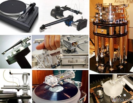

唱臂和唱盘的研发思路和制作工艺造一台现代化的汽车也绰绰有余
唱盘分软硬两派,各有各的道理,避震减震系统千奇百怪,根据听感要求需合理搭配。唱臂同样按重量有轻重之分,按形态有直线和S型,按循迹方式又有正切和轴承之分等等,兼而有之的也大有人在。

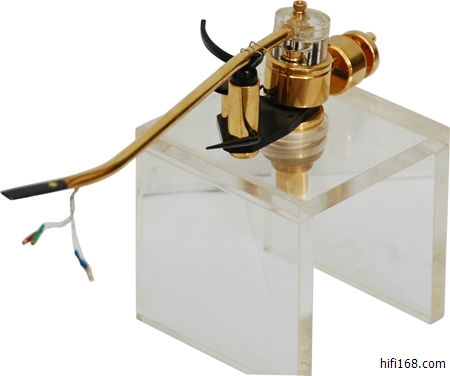

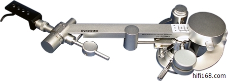

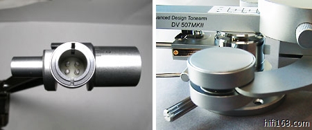

DV-507MKII双轴惯性控制式动态平衡唱臂
(39.03 K)
2016/1/4 13:46:46
世界最著名的唱臂之一,它集S臂和直臂双重优点于一身,超强的循迹能力,世界各大HIFI杂志的测评编辑们的标准唱臂。
何为双轴惯性控制式动态平衡唱臂呢?理想状态下,唱臂在水平方向需要具有更大的有效质量,用来得到足够的阻尼,使得唱臂在向唱片内圈运动时速度不会过快且足够稳定,同时又需要在垂直面具有较小的有效质量,用来捕捉唱针划过唱片表面时读取到的轻微震动。常见的唱臂分为轻重两种设计思路,重质量唱臂的设计是为了水平方向的更佳稳定。但因为质量过大,在垂直方向就得不到很高的灵敏度,无法使用高顺性的唱头。而轻质量臂的设计则是为了得到垂直方向更高的灵敏度,在水平方向的运动稳定性则较差。DV507MK2唱臂则结合了两者的优点,将一支唱臂设计为一重一轻两支臂杆组成,既保证了水平方向运动的稳定性,也提供了垂直方向极高的灵敏度,这就是双轴惯性控制式动态平衡唱臂。

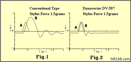

同一唱头安装在不同唱臂上的读取轨迹信号的分析图
(50.30 K)
2016/1/4 13:46:46
Fig. 1 普通唱臂 Fig. 2 507唱臂
A线代表唱片表面的移动,B线代表唱头的读取能力。

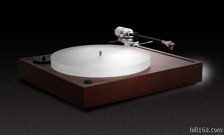

伊索尔德 - 黑胶转盘
(51.73 K)
2016/1/8 13:24:19
以瓦格纳歌剧人物“伊索尔德”命名的黑胶唱片播放机,是为了满足那些对古典和复古外型情有独钟而又希望调整简便的消费者而设计的。依然采用了欧博其它型号唱机中所具有的技术特点,精密直流电机速度调整,点接触超低噪声轴承系统;实木底盘配合空气球减震系统,使声音更加松弛饱满。
伊索尔德唱机自带型号为T8碳纤维9寸轴承唱臂,整机调整非常简单,用家只需加装唱头后调整针压和VTA即可正常播放。
在中国市场的客户还可以选配9寸的LTD唱臂来代替T8唱臂。
可选配件:防尘罩
