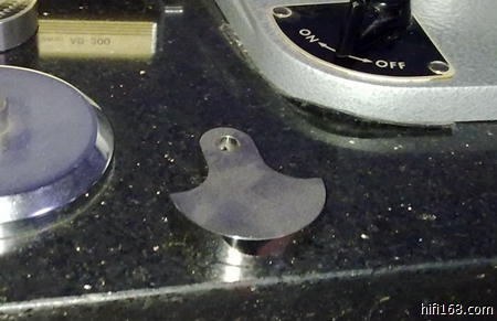

先看看欧博的轴承
(68.36 K)
2016/1/11 15:02:28

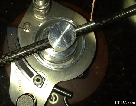

看看上面那张轴承,很佩服欧博的设计师想出用滚珠轴承,唱臂下面的支撑点不像graham传统单点唱臂采用类似针尖的方式,而是一个小平面,刚好可以和放进去上面那张图那几个滚珠的中间,配合上润滑油(原本欧博给我的版本用阻尼油固定滚珠,但是我在试用过程中,发现阻尼油没有润滑的功能,这样反而让唱臂的顺性大大降低,失去了单点臂的优点,于是向欧博反应,刘总马上派人送来多种润滑油脂提供我测试,经过我测试后反映给欧博,刘总也告知将会通知所有代理商对于以售出的客户免费提供新的润滑油更换),这种稳定设计刘总说明是借鉴morch的设计,但是欧博更上一层用多支点的方式来抑制单点臂的缺失。
除了在滚珠上作稳定结构外,欧博这款单点唱臂和graham一样也有阻尼油槽,graham的阻尼油槽是将一根支撑轴浸在油槽里,你可以想像一个杯子里面装上油,拿一根铁钉插进去杯中,由于接触面积小,除非杯里的阻尼油非常非常的稠,要不然很难起阻尼作用(这也是为什么graham从1.0一路升级到现在的幻影,阻尼油越换越稠来增加低音)。
欧博唱臂的阻尼油槽的设计和graham不同,他在唱臂设计了向下延伸的一个小圆筒形状放在阻尼油槽里面,由于接触面积增大,阻尼作用非常明显,欧博第一次给我的阻尼油太稠,我在试听时发现过稠的阻尼油把高音的延伸给吸收掉了,于是我也建议刘总出货时提供稀一点的油脂。
这阻尼油槽不只是油脂的黏度会影响声音,连放入油的多少也会影响声音,用家可以用这个方式调整音色。

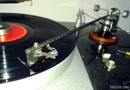

说到声音部分,把benz micro 最新的旗舰唱头 LPS接上。新版的其建唱头是在旧版的旗舰LP基础上纯铜屏蔽,相对的整个唱头的重量也增加了60%到了16克。这几年各大唱头制造厂纷纷把旗舰唱头做的越来越重,似乎又有复古的迹象,以前高度风的spu,就是因为重可以装的唱臂太少,于是也有把唱头盖取下的版本,对于同一棵唱头机心加大重量后声音一般都是增加了密度感,可是配上重量大的唱头对于唱臂的控制力来说就是个严苛的考验。
单点唱臂一般的使用者几乎不可能会配上重头,由于欧博这款唱臂用的是多点支撑的单点结构唱臂,于是我就大胆的给他装上重头试试声音的表现。
装上benz micro旗舰唱臂的英姿
(83.35 K)
2016/1/11 15:02:28
(105.63 K)
2016/1/11 15:02:28
由于新版的BENZ LPS太重,后面的配重锤得挂上两个才能达到平衡的状态,由于臂管使用高级碳纤维的材质。刚性上支撑起这么重的唱头没有太大问题。值的一提的是欧博在碳纤维臂管里面还有填充物做阻尼避震,可见欧博非常的用心在唱避开发上,没有因为低价唱臂就随便敷衍了事。
刚开声,试听了几张小品,谢霖的小提琴无伴奏和海布勒的莫札特钢琴奏鸣曲,小编制的情况下音色非常甜美,单点唱臂的优点把谢霖的琴艺表露的一览无遗,高贵的琴弦和琴弓摩擦的细节也绝非出入门的唱臂所可以比拟,海布勒的钢琴显露的女性细腻的特质这些都绝非市面上五千元左右的入门唱臂所可以表现的,在这个基础上欧博的这款入门唱臂绝对是best buy。
换上大编制的小克的贝多芬第五交响曲,欧博的唱臂在大场面的控制力上缺点就显露出来了(但是各位要注意的是我所谓的缺点是和其他高价位唱臂相比),相对比其他的低价位入门唱臂在声音处理的表现上,大编制大场面的控制力,欧博唱臂和其他唱臂一样顶多只是及格60分。

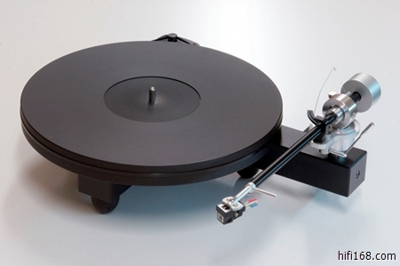

WAX Engine - 黑胶转盘
(68.28 K)
2016/1/22 15:07:36
WAX Engine是在极品级LP转盘设计思路下,以入门级价格推出的高级模拟播放系统,而且整机调整非常简单。
无论重型或轻型的转盘,要平稳转动的话,支撑的轴承系统至关重要。
Wax Engine配备一个阶梯状的不锈钢转轴,并在底部压入一个陶瓷珠,整个轴承位于一个特氟龙垫片之上,配合加入几滴润滑油则使得整个接触面的摩擦力达到非常低。转轴安装在一个黄铜制作的轴套当中,长度相对较短,这样转盘可以得到一个相对较低的重心,有利于保证工作时转动的稳定性。
直流电机使用了高品质低噪长寿命直流电机,及配套的带有专利技术的直流供电伺服系统。
轴承部分的水平和垂直模式分别结合了黄铜和不锈钢两种材质,使得摩擦力非常小,非常灵活。
臂管采用铝合金加棉花避振,配置了一个轻质量的唱头支架,测向力平衡可通过唱臂轴心点后的三个刻度杠杆和平衡锤进行调节。
底座由一个"T"型铝制材料构成,并配置独立减震底脚,可调节高度。
(26.03 K)
2016/1/22 15:07:36
支撑: 橡胶减震底脚
底盘: 铝制底盘
转盘: 亚克力车制
马达: 高精度扭矩直流马达搭配33/45rpm转子
速度误差:<0.01%
转动信噪比: 80dB
抖摆度:<0.03

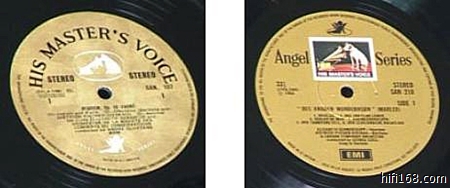

姚:前两天听朋友说,麦罗蒂亚的老录音现在都转给CBS了,收藏这个咱们都三十多年了,我也是伴随着过来的,当年我买唱片的时候,麦罗蒂亚的这些优秀的录音,当时冷战时期的俄罗斯的这些伟大的录音都在库里放着,卖不出去,西方很难听到这些。那时EMI做了件好事,跟苏联政府去谈这些,把这些录音宝藏都拿出来了,这大概是七十年代中期的事了,也就冷战刚刚解冻吧。但是苏联也挺有意思的,麦罗蒂亚是不卖版权的,他是租借,所以这也成了唱片史上的一个特例了。所以租给了EMI十年的使用权,EMI的录音技术和压片技术在全世界是最好的,在全球五大唱片公司里也是最好的,他是用他的设备做了一些处理,把原来的母带进去以后重新做了一下处理,然后录成LP和CD,效果出来相当好。我也有很多以前老苏联的唱片。
刘:我也有很多,我记得当时我妈是九零年去俄罗斯出差的时候帮我带回来的很多,都非常便宜,因为当时俄罗斯正处于非常乱的时期,有很多非常好的唱片,当时弄回来大概有几十张吧。
姚:在我们中国人接触西方的唱片之前,接触最多的就是俄罗斯的,可能还有些保加利亚之类的。主要的古典音乐都是从俄罗斯出来的,还有匈牙利什么的,就是因为EMI公司做的这件事情,能让很多西方听到纯正的俄罗斯大师的演绎,包括作曲家、乐团、指挥这些的。
刘:我发现这个EMI唱片上面有DMM叫做金属直刻版,既然EMI公司是从俄罗斯租借过来的,那为什么说是金属直刻呢?
姚:他指的是把母带处理之后,EMI去压盘的时候他采用的(技术),就是德律风根公司发明的,这也是因为科技的进步。原来刻唱片挺麻烦的,母带重胶漆,然后热膜,刻的漆膜等等,中间有好几道工艺,对声音难免会有损失,所以说为什么现在大家买唱片第一版和第二版声音会有差别呢。母带是在那呢,不是说就拿那个母带去刻版,刻版的过程还要去修版,就跟黑白照片一样,他是拿版去做版,所以才产生越靠前的版次声音越好,越往后越差。后来出来了DMM,因为电加工的技术出现,在金属版上直接刻出母版,就省了中间的很多环节。
(56.95 K)
2016/1/25 15:47:33
(62.71 K)
2016/1/25 15:47:33
邓:那金属刻版是EMI的专利技术吗?
姚:不是,是德律风根的专利技术,准确说应该是德国人发明的。但是这个技术实际上从听感上来说并不好,可能跟德国人创立也有关,细节太多,发干、棱角多,跟传统的模拟声音又有点区别。
姚:我特别钦佩EMI公司做的这件好事,虽然有好多人不太满意旋律(公司)的圆版唱片,认为太干。后来EMI做了十年到期了,就转给了BMG,那时也到了CD时代了,大家也都接触过一些俄罗斯的CD了。因为他的资料性更强一些,所以做成CD后的音效并不太好,没有捕捉到本身音乐的灵魂的味道,听说现在这个技术又转给CBS了。
我认为麦罗蒂亚早期六十年代的唱片非常棒,那时候出的唱片不是只为欣赏用,也有很多教学意义,比如克刚的唱片压片压的非常好,非常精彩。
刘:我发现现在好多的当年追求的很多东西都是不能复制的,就跟我们做产品一样,因为我是做电子管起家的,也有跟LP一样的感觉,就是电子管在五六十年代是最黄金的时代,现在很多电子管厂家又在重新生产电子管了,但就是没有当年五六十年代的电子管声音的那种感觉。后来我们也一直在分析,现在的技术也不见得比以前的落后,甚至于更好,但是为什么声音就是不能回复以前的那种音质,那种感觉?而且以前的电子管不是专门为音频制作的,而是为工业制作的,但为什么就是声音好?后来发现,电子管的结构和材料在以前用的是最高级别的,而现在很多都是替代品了,人家不可能为你做电子管去生产这种钢材啊和金属材料,所以现在的电子管永远也不比不上当时的那种声音,不是做不出,只是它不再是现在工业的主流了。好在,现在我们还能收藏到原来的东西,比如说,现在很多人在网上去买这种老的电子管,收到以后一看碎了,跟唱片一样。

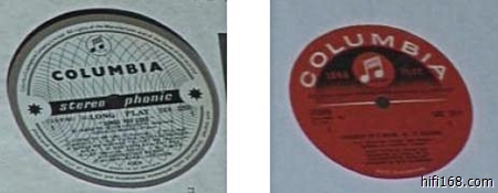

邓:有一直关注我们节目的网友提出,关于LP的Label作1期或2期节目来专门说明,辨别和基本的知识,这也是LP收藏中一个很重要的部分。
姚:LP Label很简单,就是片芯的那张纸,若展开细聊起来,2-3期都有的聊。现在的说明信息很多,网上有很多相关的文字介绍,例如黑胶论坛等等,感兴趣的网友可以看看。
Label对于唱片的收藏比较重要。文物属性,一般来说版次越靠前越容易混淆,不太清楚,无法分别,LP每一版不是用母带录制的,而是用母盘的,所以版次越靠前的,声音越好,价值越高,所以Label就比较重要。先聊一下EMI,早期的EMI是哥伦比亚的。第一版的单声道唱片基本上都是:蓝色的底,金色的字(蓝金标),更早的还有78转的,没有实际意义了,现在不常见。
刘:90年开始收藏,对Label有一定的重视,但更注重曲目。有切身的体验,不同时期压制的声音却是差别很大。
姚:30-40年代是78转粗纹唱片,50年代末60年代初,单声道密纹唱片。立体声时代的第一版:就有了地球版(俗称银地球版),主要是曲目比较搭调,或者比较精彩的一些,都是非常贵,头版太贵,所有经典曲目均在此年代。有些会有复刻版,哥伦比亚现在叫索尼哥伦比亚。目前,全世界LP开始回潮。LP在欧洲也是一种奢侈品,设备和市场都很小,再加上使用磨损,所以到目前所剩不多。同样的唱片Label不一样,就会有头版和第二版之分,要辨别,必须知道唱片的录制年代,没有绝对意义的头版。立体声时代第二版(60年代初),可以说是哥伦比亚第二代:半月音符头版。哥伦比亚最后的Label,所谓邮票的哥伦比亚。
收藏唱片应注意的:早期的唱片声音要饱满一些,但也有它的问题,立体声早年的唱片因为刻盘(轧片)的技术不是太完美,有些时候会有一些问题。LP黄金年代是在70年代,那个时候刻片技术非常完善,所以声音更好一点。EMI最多的是,第一代是白金狗(头版),第二代是白金半月狗,第三代叫狗邮票(无圈、无线彩色狗),有圈黑白狗(70年代中期,是LP的黄金时代),第五代叫有圈/线彩色狗(70年代末,有白圈,声音上比黑白狗有明显差别),80年代,LP后期,最后的狗,什么都没了,很少在英国压片了,都转移到德国压片了,大部分都是数码录音,和金属制和板,这时期的片子材料不同了,比以前的薄。压片技术越来越成熟,技术提高,降低营销、运输成本。早期唱片为胶木,不容易变形,但容易破损,后期是聚丙烯的(塑料),不容易破损,长时间受热、立着放容易变形。商业上EMI另一重要系列,天使系列,第一版:金标、白狗、白天使。(60年代);第二代Label:金标、黑天使,彩色狗,声音比较有保障;第三代Label:黄标、黑天使彩色邮票狗。
