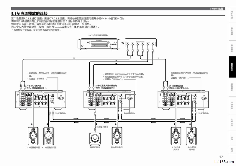

可能正是没什么人待见(当然也是马兰士的销售策略),马兰士在售的旗舰功放才价格较低(选择器材千万不能只看价钱),金嗓子E-600的报价就能拿下两台PM-11S3,何乐不为?换个角度,24.7公斤与26.6公斤×2=53.2公斤的用料怎么也不一样吧?其实,如果单打独斗,E-600与PM-11S3应该是各有长短,不相上下。至于风格,另当别论。
俺不只一次地看到马兰士独创的完整双放大器(COMPLETE BI-AMP)模式的演示,但没有见过一个实际的用家,也算是实践一把吧。另外,PM-11S3是马兰士现在在产的旗舰 ,如果使用2台 PM-11S3(COMPLETE BI-AMP),应该就是 SC-7S2 MA-9S2 前后级(3台)的后继者,而且很有可能旗鼓相当。这一点,也是马兰士自家认可的。
以上,是从HIFI的角度考虑,如果要听多声道,通过F.C.B.S最多能实现4台PM-11S3的控制,采用立体声模式即可组成多声道,2台为4.n,3台为5.n或6.n,4台为7.n或8.n。当然,俺现在只有2台,只能4.1或4.2,将来等PM-11S3尾货时,可以再进1台,也可考虑上个有源中置组成5.1?一般的AV后级功放,往往素质不高,而3-4台PM-11S3组成的多声道功放,可以说是HIFI的多声道功放了吧?
