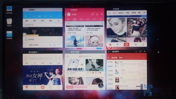

APP的应用还是蛮丰富的

2017-04-18 12:58
回复
51楼
非烧不渴
的帖子
游戏资源还是比较少
