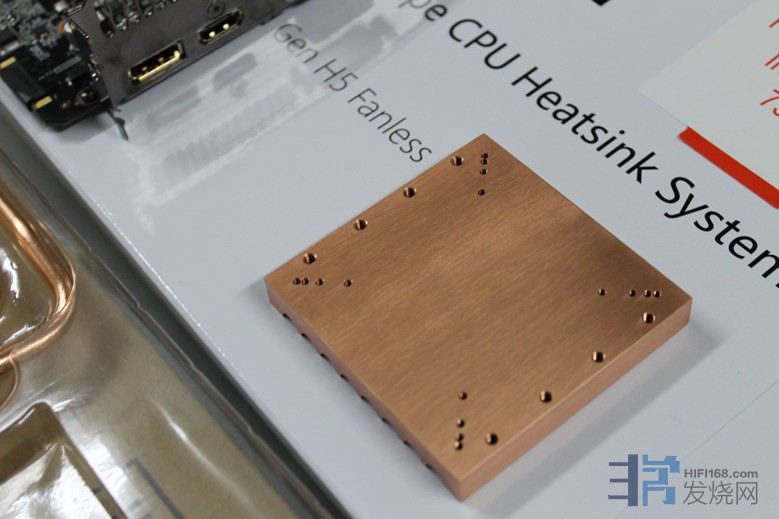

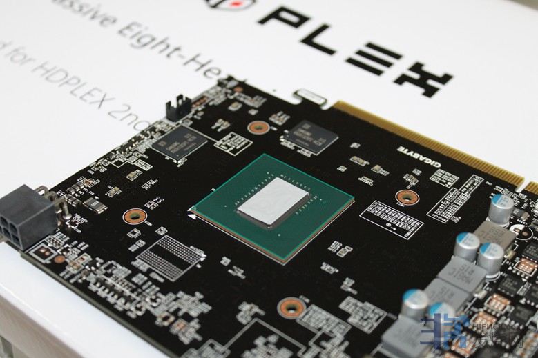

就以显卡散热器为例
首先,拆除显卡,其实不用担心拆坏,只是拆除风扇和外壳,主要的PCB板上的各种元件都不需要动
其次,来看看散热底座上对角线上的小孔
这个设计个人觉得很周全,因为可以对应不同显卡GPU四边的孔位
就是说可以对应多种显卡,不管是旧的,还是新的,或者是有计划在继续升级的
可玩性很强
65#
回复 64楼非烧不渴的帖子
这个散热的铜块是什么尺寸
上面的孔距是什么尺寸区间
66#
回复 65楼ssmmP的帖子
铜块是显卡散热器的底座,尺寸是72*74*10mm (WxDxH)
直接接触显卡GPU
对角线上的螺孔是用来固定在显卡上的
孔距规格有4种:43*43mm、53*53mm、58*58mm、61*61mm

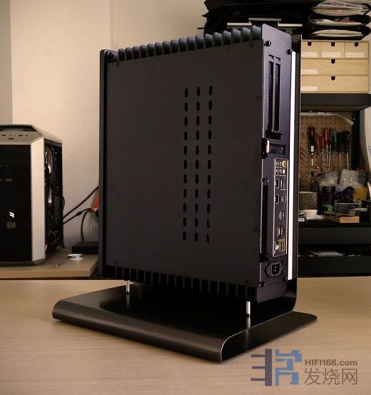

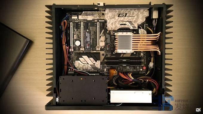

一点风扇都没,散热这是否扛住了?
70#
回复 69楼ssmmP的帖子
可以,没问题
现在的硬件配置完全满足机箱的散热器要求
热源大户是CPU、显卡,但都控制在TDP 95W内,可以妥妥的散热
