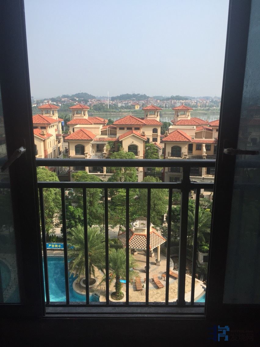

没有后墙,后面是落地大窗。

19#
窗外的风景美得一塌糊涂,感觉满满的美利坚feel
reedliao 发表于 2017/5/23 13:50:58
你说的是效果图吧!不好意思。不过,听音室窗外也不错。
[attachimg]601040[/attachimg]

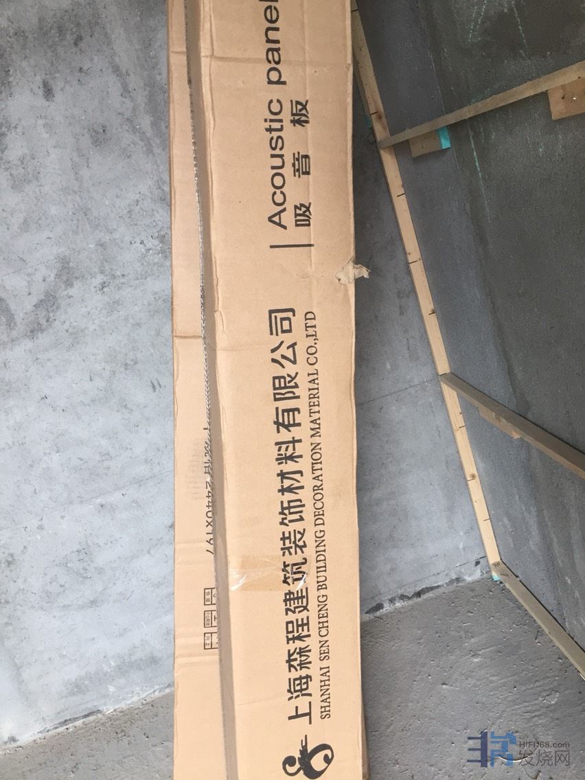

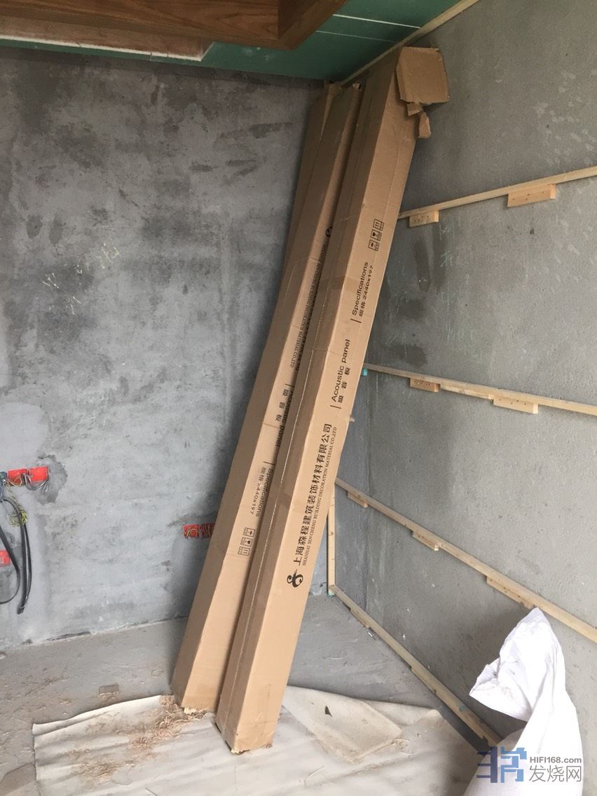

吸音板到货了
