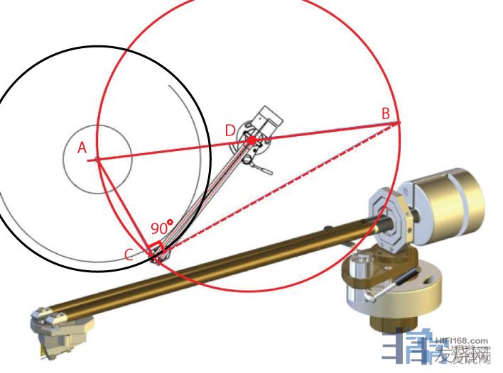

算过从外圈到内圈的长度变化值吗?泰勒斯唱臂那一点点的长度变化能满足吗?
用家已经实测过了,你还坚持些什么?
而且我已经说了对于恒定长度的唱臂来说,是不可能完成的任务,是赞赏还是质疑?
对于第二张图,我只懂中文,怕理解错。
麻烦你翻译一下,并简单说说原理。
阿杰 发表于 2017/9/28 6:18:35
泰勒斯公司的臂有两个。一个是Simplicity, 这个臂的误差为0006度。可以说是没误差。另一个臂是Easy, 这个臂的误差为正负04度。所以我的问题是:一,你们测的是哪一个臂。二,你们是怎么测的?象你们这种水平怎么会测!想当初,画了圆圈说成了是CAD的高手,简直是胡闹。现在看到人高手也画呼啦圈。人家1967年的专利也在那里画呼啦圈,还有话讲吗。
这个泰勒斯定理中的内圈的直线长度当然是变化的,否则不成为泰勒斯定理了。为什么这个角度不能䃼偿过来?自己不懂不要装懂。实际上这个最大补偿角都可以算出来。

其实都已经标明轴距为直径时泰勒斯定理才成
阿杰 发表于 2017/9/28 10:26:55
为什么轴距必须等于直径?轴距等于直径也是做法一种。为什么不可直径所对的圆周角是直角?泰勒斯定理就是
直径所对的圆周角是直角
也就是,满足针杆和音槽相切。

不行吧??
娘有奶,有奶并不一定是娘。定理有严格定义。
Real 发表于 2017/9/28 10:47:22
泰勒斯定理以古希腊思想家、科学家、哲学家泰勒斯的名字命名,其内容为:若A, B, C是圆周上的三点,且AC是该圆的直径,那么∠ABC必然为直角。或者说,直径所对的圆周角是直角。
维基条文

请问,轴距不是直径时,坑纹上的直角、切线对应的是那一个直径?
跟唱臂转轴有关系吗?
阿杰 发表于 2017/9/28 10:59:31
开始骂人了,呵呵!何必呢?现在我来回答你的问题。看图。这个切线既直角对应的是直经AB。臂支点必在圆的中心,D既半径上。黒线是音槽。这图前面都有,不好好看。
