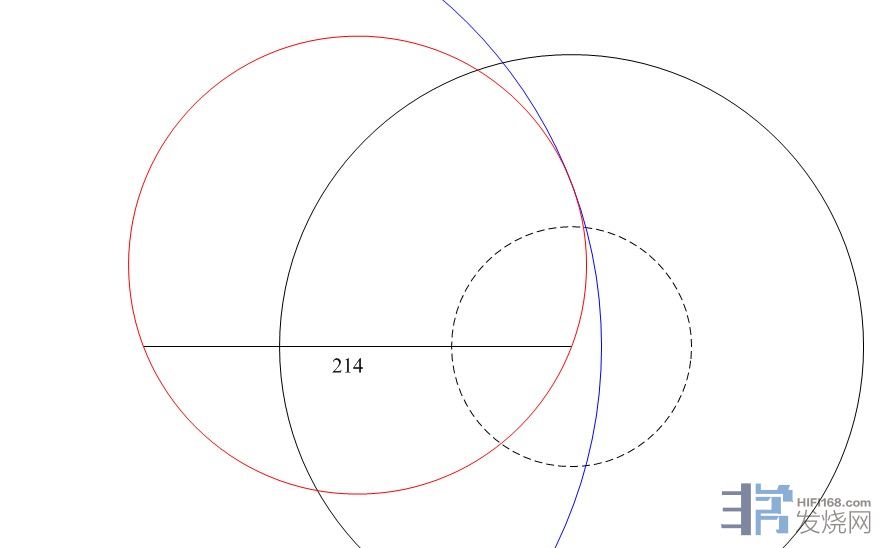

这里只存在合理,没有标准答案。
主要的目的是使红线和蓝线尽量贴近。
至于是喜欢外圈贴近、平均贴近还是内圈贴近,就看你个人的意愿。

现在的问题是用没关系的红线来做标准不太合适。另外,有没有标准答案,的确不重要。重要的是有了个人的意愿,如何才能做到最优。

不是不明白。
只是你原来的图里,弦(轴距)不在红圈上,所以有疑问(CAD的精度不至于这样吧)。

阿杰 发表于 2017/11/6 23:23:53
按229  214  67.6 算也不对吧。
17#
按229  214  67.6这些数据画图验证如下。蓝线离红线远了点。
18#
看错了,不好意思。
你没按那两个零点
阿杰 发表于 2017/11/7 10:04:17
如果按那两个零点,蓝线的圆心就不能和红线的弦的左端重合了。这样轴距就不对了。
19#
回复 208楼开心果的帖子
229  214  67.6这三个条件无法作出图的
Real 发表于 2017/11/7 10:13:52
我不是做出来了。
20#
回复 202楼开心果的帖子
  67.6...........不是.这样画
Real 发表于 2017/11/7 10:05:34
那什么画? 67.6不是弦214对应的吗?
