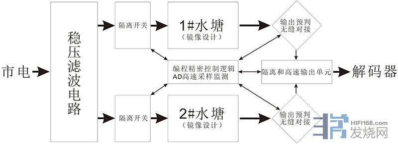

先COPY沐声淘宝店的官方说明(附原理图):
一、全新设计的电源系统
    音响系统里的电源,极其重要。我们为DA005设计了高级电源再生系统,犹如两个蓄水塘,一组放水的时候另一组蓄水,循环交替。在精心设计的控制逻辑下,蓄、放是完全隔绝的,互不影响,从而可以在很大程度上避免市电杂讯对DAC主电路的影响。而另一方面,由于使用传统的铁芯电源变压器供电的电路都存在负载调整率差的问题,进而导致声音动态被压缩,密度不足,新的电源系统则不存在这种问题,安静、充沛、高素质的能源供给DAC电路,可以重播出最为真实的声音。

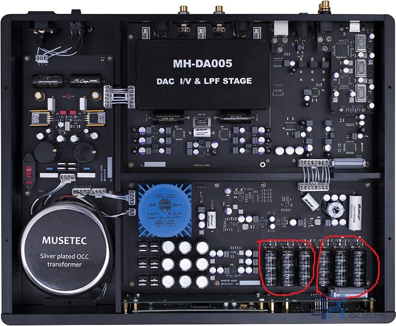

这个问题我非常感兴趣,估计不是沐声的创新,可能是学习借鉴国外的技术,但在国内绝对属于首先运用。为此,专门向李总请教过具体的细节,大致是这样的:
1、选用了6个50F的超级电容,3个一组,形成2个耐压7.5V、容量16.6F的电容阵列(图中1号、2号水塘);
2、用FPGA编程电源管理系统,控制隔离开关通断;
3、1号水塘给数字电路放电时,事先与充电电路断开,从而与电源变压器隔离;此时2号水塘与数字电路端断开,进行充电;
4、1号水塘放电到一定程度(电压下跌一定幅度),2号水塘自动接入供电,然后1号水塘与负载切断,转入充电模式;
5、每组水塘的供电时间循环周期:李总说是1分多钟,我观察和估算的数据应该是大于30秒、少于60秒。总之单个水塘供电周期是数十秒,相对于隔离开关毫秒级的通断时间而言,很容易实现无缝衔接。
通俗地理解,这种电源方式,就是交警提示的“开车不喝(mo)酒(nai),喝(mo)酒(nai)不开车”,原理上非常先进、科学,实际效果也相当出色。

电源部分的其它设计也是非常优秀的
1、双环牛供电,数字、模拟彻底分离(连电路板也分离设计)。
2、数字电源变压器采用优质的Talema50瓦环牛,目前国内外HIFI器材多数都采用Talema。
3、模拟电源变压器采用定制的7N铜镀银环牛,容量估计应该是80瓦的,至少也有50瓦。估计是在深圳SIMON定制的西门牛,价格比Talema昂贵数倍,但物有所值,是国内能买到的最好的电源变压器。我以前在DA004上用过5N银的西门牛摩机,效果确实很明显。至于DA005选用7N铜镀银环牛而非5N银牛,估计是校声的考虑。
4、一律使用肖特基二极管。
5、精选主滤波电容,数字电路部分大概是ELNA for audio,模拟电路则使用了蒙多福。
6、18路独立稳压电路供电
7、关键部位大量使用快晴、M-Cap、MIT等补品电容和JENSEN银线等校声。(后续再谈)
